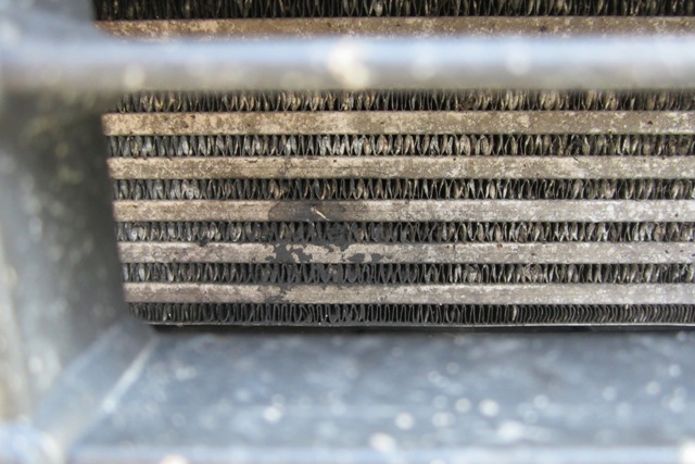

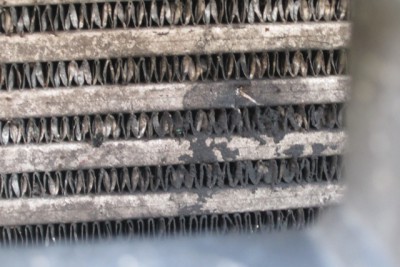

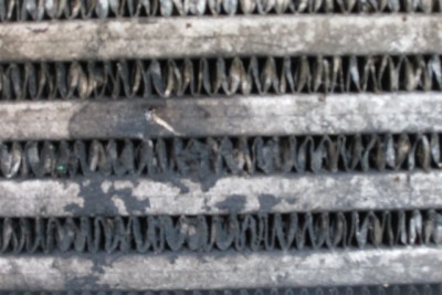

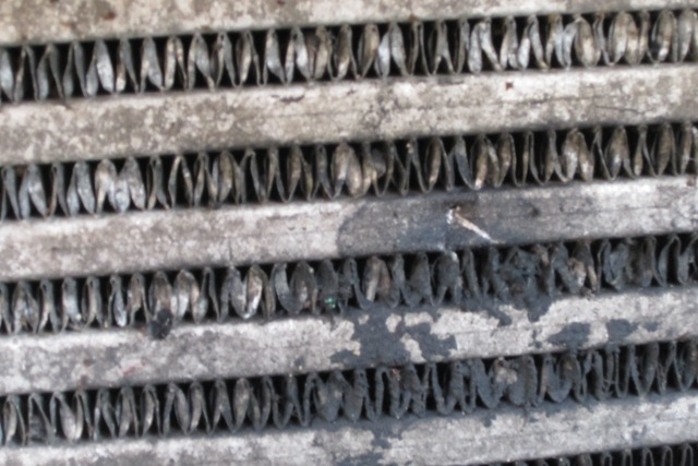

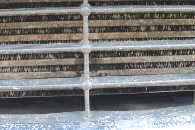

Příspěvek od Marod22 » 30.07.2012 19:39
Tak vkladám slúbené fotky. Asi z nich ťažko rozoznať aká je tá diera velká, ono vyzerá že je dokonca upchatá, takže fakt neviem či toto môže spôsobiť stratu výkonu. Ale aspoň pekne vidno aký je celý zošrotovaný :mrgreen:

Příspěvek od bufer » 31.07.2012 07:56
Skús počúvať pri vyšších otáčkach, či ti cez tú dieru fučí. Ak budeš počuť sykot, tak to asi bude ono.
