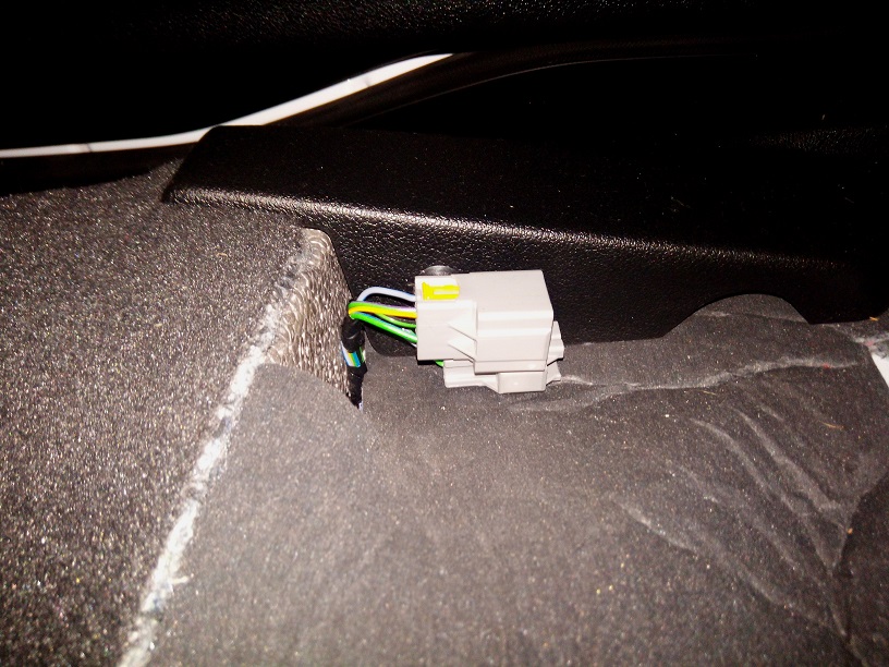

Kolegové,dnes mě tak napadlo podívat se u mého mondea pod zadní sedáky,jestli tam je příprava na výhřev (ventilaci) sedaček.Mám na každé straně dva konektory,k vrchnímu vedou dva silnější a čtyři slabší dráty a ke spodnímu,který je menší vedou dva slabší dráty.Co všechno se tam dá prosím zapojit?Výhřev s regulací i ventilace?Díky.

original je vzadu jen vyhrev ... ale urcite by slo udelat i ventilaci

Jasně,když je tam ale tolik drátů,tak by tam šel asi výhřev i regulací,ne?Je pravda,že jsem asi ventilované sedačky vzadu nikdy v modeu neviděl,v předních to u některých výbav je.Existovala vůbec ta možnost u mk4,třeba jako příplatková výbava?
