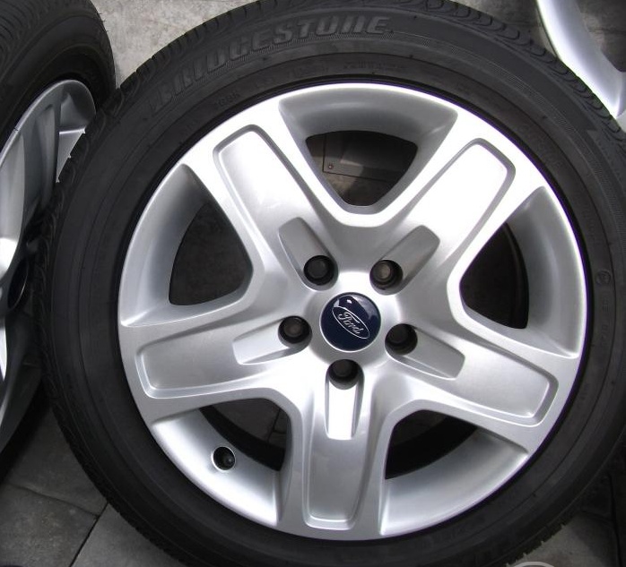

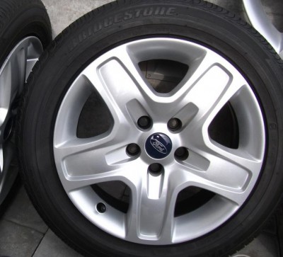

Otázka na majitele těchto kol,...... jaký máte na těchto plechohlínách matky?? Díky.
djdekl
Příspěvky: 4055
Bydliště: Praha 9
Příspěvek od djdekl » 06.05.2016 14:48
Nejspise 1678260

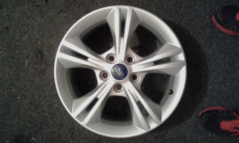

jack-3d
Příspěvky: 602
Registrován: 30.01.2010 20:37
Bydliště: Brno / někdy Frýdlant v Čechách
Re: matice kol
Příspěvek od jack-3d » 18.07.2016 09:19
Kamarád si koupil na MK3 tyto fordí kola. Matice mu u toho začaly reznout a zjistil, že nedostal origo, ale nějakou druhovýrobu. Měl jsem doma ještě pytlík origo matic z Focusu MK2, ale když jsem vyšrouboval jednu z těch zrezlých matic, sjitil jsem, že matice má trochu jiný tvar:
- konus má menší plochu (je nižší)
- hlava matice je naopak o polovinu delší
Když jsem pak kouknul na tvar otvoru v kole a zkoušel šroubovat svou originální matku, zdálo se mi, že tam není prostor pro celý ten konus (zašroubovat to šlo, ale nebyl jsem si jistý, jestli je to vpořádku a jestli je to bezpečné).
Dotaz zní jsou originální matky použitelné? Nebo se u MK3 změnily matky pro nové modely kol?
Je: Ford Mondeo Kombi MK4 1,6 118 kW
Byl: Ford Focus HB MK2 1,6 85kW
Byl: Ford Focus HB MK1 1,8 85kW
Příspěvky: 25146
Re: matice kol
Příspěvek od ZaQik » 18.07.2016 09:27
kola i matky mk3 vs. mk2 bezne prohazuji a zadne zmeny jsem si nevsimnul

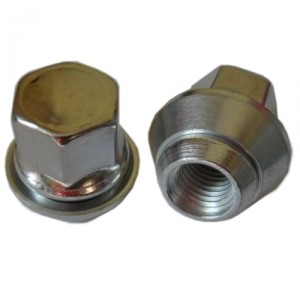

Gossip
Re: matice kol
Příspěvek od Gossip » 31.03.2019 16:58
Ahoj, na fb se do me typek pustil jaky jsem vul ze mam na alu kolech matky bez te podložky.. Může mi nekdo vysvetlit jak tim ničím kolo ? Matky mam z ciny a ted sem je sundaval a nemaj poskraby ani lak (jsou černý).. Dotahuju je s citem zadna pistole. Na kole sem si taky nevšiml ze by byla nějaká deformace? Puvodni kola meli taky obyc matky tak me ani nenapadlo kupovat neco jiného.
Na meganu sem mel stejny šrouby/kolo 8 let 2x ročně prezouvani s pistoly a zadny problem nebyl.
Jestli to je nejak špatně tak bych rádsi koupil originály s podlozkou...
Díky
C-Maxis
Příspěvky: 1879
Registrován: 21.07.2009 20:39
Bydliště: Praha 9
Re: matice kol
Příspěvek od C-Maxis » 31.03.2019 17:28
Matka se ti dotahuje proti kolu- vybrušuje tu "díru". Matka s podložkou tu podložku přitlačí k disku a nic proti té díře nerotuje.
