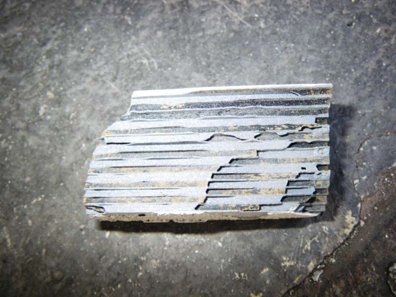

BobTDCi
Příspěvky: 1128
Registrován: 18.02.2009 10:34
Bydliště: NR kraj, Slovensko
Re: Filtr pevných částic u TDCi
Příspěvek od BobTDCi » 24.09.2009 09:30
Radegast píše:To BobTDCi: Gratuluji a přeji mnoho dalších kilometrů bez této ucpávky 8).
Konečně první člen fóra, který může předávat vlastní zkušenosti na které budeme netrpělivě čekat, a jež nám doufám pomohou v našich úvahách co i my s tímto filtrem dále provedeme, až nám taky začne svítit kontrolka :mrgreen:
Jen dotaz: cena byla jak je uvedená v ceníku a co ti řekli na ty EMISE :idea:
Na emisnej mám z dovolenej hodnoty dymivosti 1.1 hodnotu nameranú 0.03 a tvrdia že do 1.1 za vôjdem i tak.
NOx nemerajú - takže je viac ako veľká šanca, že áno...
Rozptyl dymivosti som mal tiež hlboko, hlboko pod normou - keď mi to vytáčal na emisnej pýtal sa či vypadla sonda...ja som pozrel a vravím "Nie" - a on..."Jáj, to je FAP!" - Citroen Berlingo čo merali práve vedľa dymil tak, že som mal dojem že aj tých 0,03 čo mi namerali bolo od neho :lol: :P ....z môjho výfuku nešlo ani pri tých brutálnych 5000ot/min vôbec, ale vôbec nič.
Cena bola tá čo mi napísali v maile - dolu už nešiel ani o cent.
V ten deň som bol 4tý DPF v poradí...u nich.
:idea: 8O

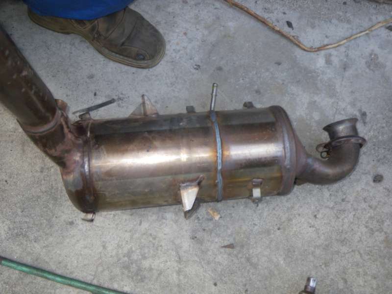

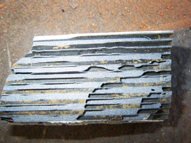

..tiež detailnejší pohľad do útrob...
"Úryvok" zo segmentu fap

Kolik jsi mel najeto km pri "pohrbu DPF"? Cenu jsem tedy nenasel ve tvych prispevcich, ale na jejich webu je cena za 1,6 8000Kc. Cca za rok a pul asi dosahnu 60tis. km a nez davat cca 4000 za aditivum tak radsi investuju 8000 do vyhozeni DPF. Napis sem pak dlouhodobejsi zkusenosti a pripadne taky zkusenosti z kontroly emisi.

Raada píše:Kolik jsi mel najeto km pri "pohrbu DPF"? Cenu jsem tedy nenasel ve tvych prispevcich, ale na jejich webu je cena za 1,6 8000Kc. Cca za rok a pul asi dosahnu 60tis. km a nez davat cca 4000 za aditivum tak radsi investuju 8000 do vyhozeni DPF. Napis sem pak dlouhodobejsi zkusenosti a pripadne taky zkusenosti z kontroly emisi.
V reále skoro 160tkm - stále pôvodný DPF - nuž asi bol účinný kúpeľ-preplach benzínom, keď sa mi upchal...
Odporúčam prečítať si ich web - to čo tam píše vyzerá byť úplná pravda - teda aspoň ja sa s tým ztotožňujem - je mi z tej kváziekologickosti na grc. To tu naozaj nie je nik kompetentný, kto by povedal, že metaforicky "Cisár je nahý"? Že toto teda ekologické nie je a je to aj proti zdravému rozumu?!!! Nikto od fachu, kto by povedal, že je to všetko naruby? Nikto z motoristickej branže, kto by namietol a vyargumentoval reálne čo potrebné je a čo nie?
No dnes mi vyšla reálna spotreba 5.31 na nejakých 270km. Takže asi o pollitra menej ako vždy doposiaľ. Dal som plnú/ako vždy/ a konečne spokojne aj VIF a začal jazdiť ekonomicky - čo z toho na spotrebe "vymačkám"....až tak, ako bežne ani nejazdím. Chcem poznať "možnosti".
No ak ide o mňa - tak by som ho dal preč už teraz čo najskôr - spotreba, záťaž - pri regenerácii ti cez turbo šlahajú plamene až do DPF - vieš ako sa asi tak "cíti"? :oops: :cry: :evil: :twisted: :x :( 8O - a horšie.
Tie turbá musia vydržať ešte dlhšie - podstatne dlhšie ak nebudú takto masakrované.
Regenerácia je vlastne umelé navodenie vážnej poruchy/v záujme dpf/ chybného predvstreku v obrovskej dávke...podľa jeho vyjadrení a podľa toho čo som tam za ten deň videl, tak "borec umí" - a vie o čom hovorí.
Vraj keby to boli postvstreky(ako som si myslel ja) do otvorených výf.ventilov, tak by to detonovalo a boli by to hrozné pecky na piesty i kľuku.
Inak aj "normálne" regenerovanie zvládne odpáliť ventil - už také robili - takže keždopádne je to dobrotka...eňo-ňuňo....gŕŕŕŕŕć.
Odporúčam vypitvať - jasné každú skúsenosť dám vedieť - držte mi palce.
A cena? Napíšte si konkrétne k nemu http://www.fapoff.cz a on Vám dá vedieť - je to asi podľa náporov - v lete mali ešte omnoho inú lepšiu cenu aj odo mňa...ale žiaľ to som netušil.
8O :? 8O
Čím skôr to urobíte - tým skôr sa vám investícia vráti - ja hňup už som ju mohol mať naspäť na ušetrenej nafte za tým vyše 20tkm od minulého leta.
Takže to je môj pohľad - ale rozhodnite sa každý sám za seba... :idea: 8)
PS: Mám dojem, že dolu ťahá lepšie - veď uvidíme - aj že mám pri povedzme 90ke menej stlačený pedál ako som mal - ale môže to byť samoilúzia - snáď nie. :idea: :roll:

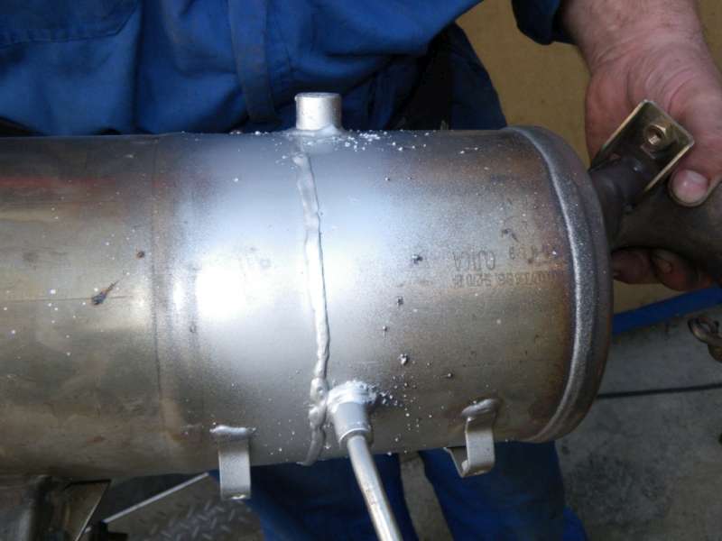

...po zvarení...
...po zvarení...

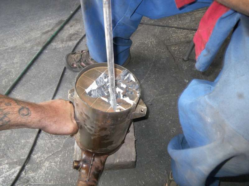

Samotný výkon...
Samotný výkon...
Po zinkovom nástreku na zvare.

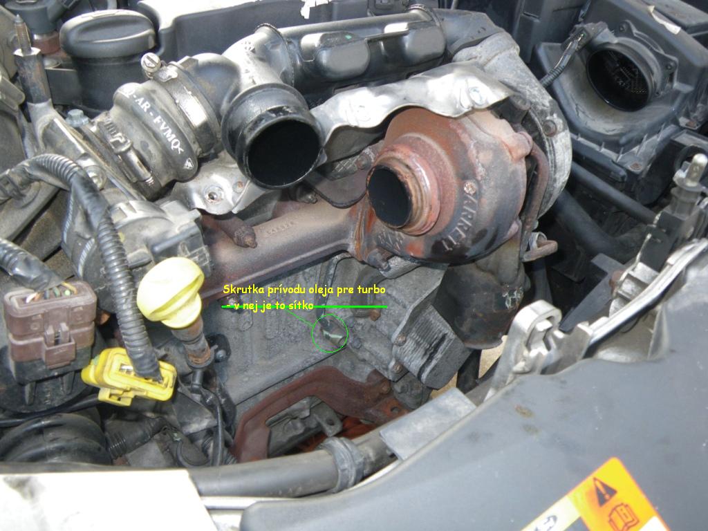

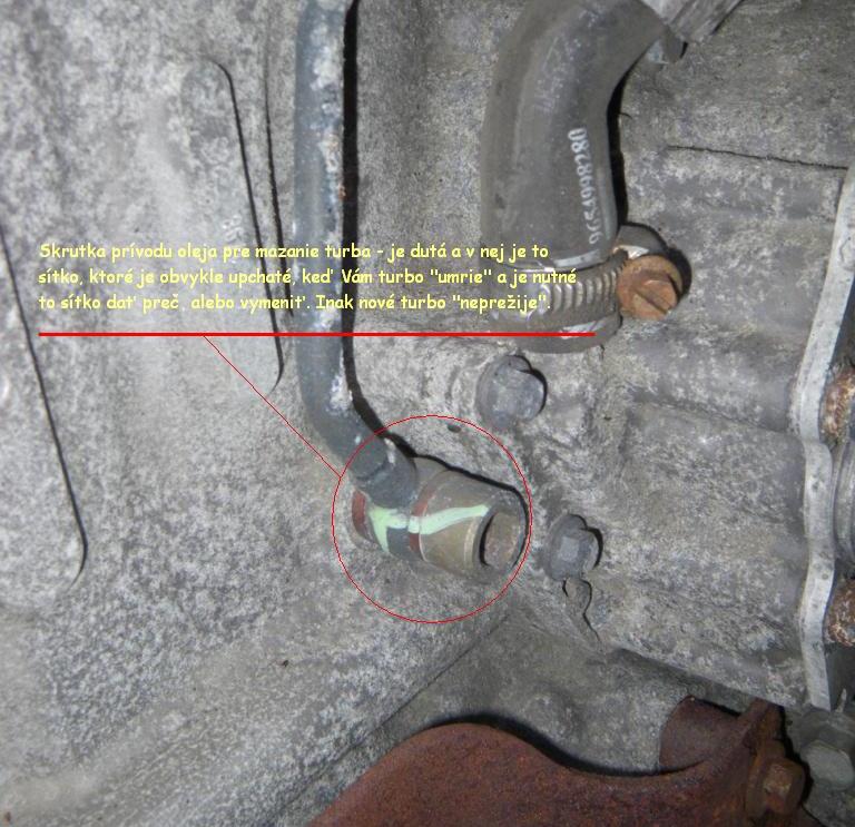

A keď už máte vonku DPF oplatí sa "pozrieť" aj sítko v prívode oleja pre turbo - áno, áno to je to sítko, ktoré ak Vám turbo odíde do večných lovíšť - pred montážou repasovaného, či nového nedáte preč, alebo aspoň nevymeníte - tak nové turbo neprežije viac ako týždeň dva.
Ak to sítko dáte preč - sledujte si výnimočne intervaly výmeny oleja - a meňte ho skôr , ako by v ňom mohli byť nečistoty. Ja napríklad mením po 12tkm.
Detail - skrutka.
Detail - skrutka.
Tu je vidno kde presne je.
Naposledy upravil(a) BobTDCi dne 26.09.2009 16:32, celkem upraveno 1 x.
