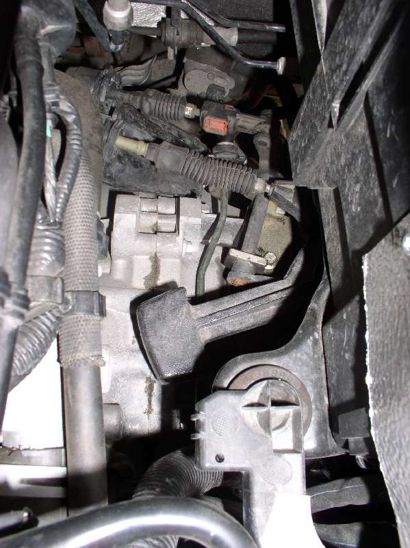

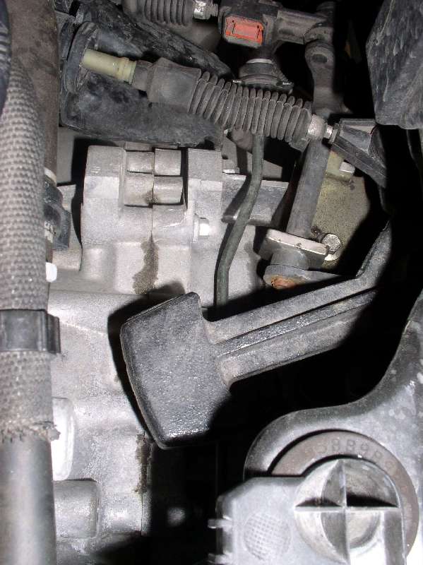

Prosim ta kukni do motora ci tam mas aj ty tu dieru (ventil, ci co to ma byt) vidno to cez medzeru medzi blokom motora a bateriou, airboxom. Je to zvrchu na tom tele prevodovky. Asi 1cm priemer. Silne pochybujem ze tam budes mat taku "dieru" ako ja...vcedula píše:ocividne mas problem. Toto ux nie je normalne, servis v kazdom pripade.

tak som ti to bol vyfotit. Ale ci sa z toho vysomaris...tak to teda neviem. Fotil som to z medzeri medzi motorom a baterkou.

Vytisknul jsem si foto tvé záhadné díry a při porovnání u mého auta,jsem zjistil , že tam kde ty máš záhadný otvor, mám já připojený nějaký kabel , který vede směrem k baterii. Takže buď ti tam ten kabel vůbec nedali nabo ti to nezapojili.

ahojte, takze problém za mojej pomoci (ukazal som na tu dieru) vo ford euromotor v BB odstránili - namontovali tam krytku odvetrania, kt. vybrali z auta na salone, lebo skladom ju nemali. Je to taky gumovy stupel s hadickou vyvedenou pod bateriu, ako bolo spravne identifikovane (vdaka forfoc, vcedula). Zrejme to tam chybalo od vyroby. Doplnili prevodovy olej, oplachli motor a auto je uz doma. Len skoda ze mi odtahovak (zmluvny od Ford Assistance) doplnil 2 nove skrabance na oba predne disky.
