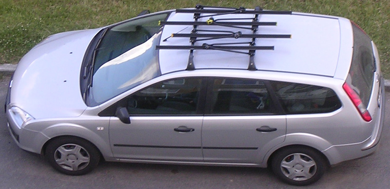

Tak jsem na Aukru koupil piccola za 2300 do pevnych bodu.
Vlastni odriznuti tmelu a vysroubovani zaslepek probehlo prekvapive snadno. Odrizl jsem nad zaslepkou priblizne kulaty otvor a odloupl tmel. Pak jsem zapichl do zalepky nuz a tim jsem zaslepku bez problemu vysrouboval. Vsiml jsem si, ze zavity ve strese jsou pomerne dlouhe (odhadem tak 5mm), ale konci pak dalsim plechem, takze jsem srouby musel zkratit o 2,5mm (coz se da dorovna podlozkami).
Problem byl v tom, ze na prave strane byly osy obou zavitu jakoby posunuty o nejake 3 mm smerem k predku vozu, takze se srouby pricily. Vyresil jsem to odbrousenim plechu uchytu tak, aby sel posunout vic dopredu.
Nicmene se mi zda, ze vzdalenost kotvicich bodu by mohla byt vetsi. Takhle se mi drzaky kol stridaji zigzag a zatim ani nevim, jak tenhle pletenec kol a slapek a riditek poskladam dohromady.
Navic az dam na tuhle zahradku box, mam pocit ze se bude kyvat kolem pricne osy, proste ty zadni drzaky mohly byt klidne o 20cm dal dozadu. Posudte sami dle foto - zlaty hagusy (ale ty uz nemam
