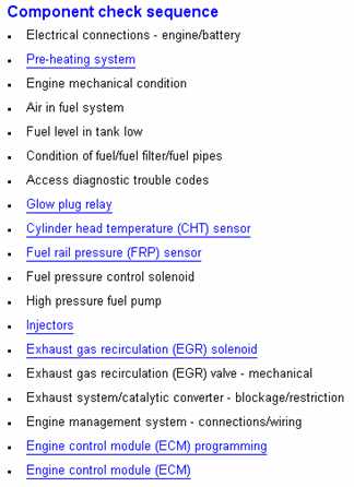

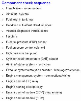

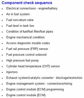

tezke starty TDCi:
TDCi nastartuje a zastavi.jpg (17.32 KiB) Zobrazeno 2134 x
tezky start TDCi teply.jpg (16.9 KiB) Zobrazeno 2137 x
tezky start TDCi studeny.jpg (21.32 KiB) Zobrazeno 2132 x
