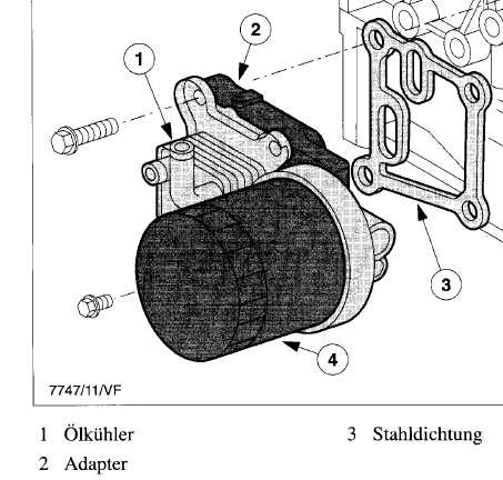

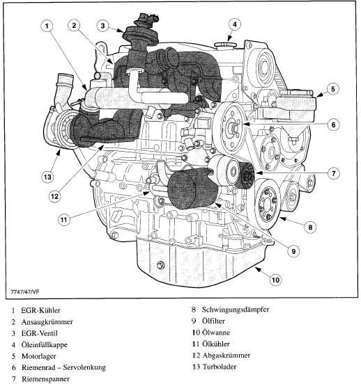

možete mi prosím niekto odfotit, alebo preposlat vykresovu dokumentaciu k tomu chladiču? furt si neviem vybavit, ako vyzera chladič oleja niekde vzadu..ma klasicke rebrovanie?

Kde je chladic oleje? 8O

píšu, že je to 11, ale skor to vyzera ako nejake zberne potrubie ako chladič..
Pelen:díky moc za obrazok :wink:

Tak tu 11 jsem uplne prehlidnul.

je to 11 - len tu vidno len kusok. este to ide pod filtrom. som to chcel dnes vyfotit, ale uz bola tma. Ak zajtra nezabudnem - cvaknem. Je to taky hlinikovy obdlznik, je na nom filter a idu tam aj tie dve trubky z okruhu vody.

On ten chladič oleje je celkem dobře schovaný, je to taková kostka z žebrováním z jedné strany je přívod a odvod oleje a z druhé vody.Říkali mi v servise,že to sháněli,ale měl to jedině ford, čekali na to 4dni.Když jsem si pak přišel pro auto tak mi to ukazoval zkoušel jsem do toho fouknout, ale málem jsem u toho zmodral takže to bylo pěkně ucpaný.Vypadá to hodně malý a ta cena 7400 je fakt síla. Škoda že jsem ho tam nechal mohl jsem ho vyfotit a dát na fórum.
