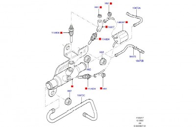

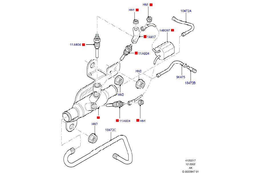

Dnes som to pozeral a je to tam ! Prihrieva to vodu, ktora vchadza do kurenia a pri zapnutom ventilatore a nastavenie klapky na sklo to ma pomoct skor rozmrazit celne sklo. Ma to svoje poistky c.3 - 40A, c.24 - 30A a rele R2 a R10, je to len pri diesle. Je to trubka vsadena v hadici medzi motorom a vymenikom kurenia a su v nej tri zhavice (tak ako je to na obrazku vyssie), ktore prihrievaju vodu, ktora vstupuje do vymenika. Uz som tu raz o tom pisal, ze by to tam malo byt, ale Ahmed odpisal, ze o tom este nikto nepocul, ale teraz pripustil, ze by to tam malo byt a je to tam.

.... a pod +4°C by sa mal zapinat ohrev, ako pise Ahmed, takze mozeme mat pravdu obaja. (inak tie oranzove symboly ma aj diesel, verzia bez klimy) skus sa pozriet ci to nemas aj ty, ked otvoris kapotu, je to pekne vidiet ako konci plast. kryt motora, je to namontovane na prepazke medzi motorovym priestorom a interierom (pod motorom stiracov)
