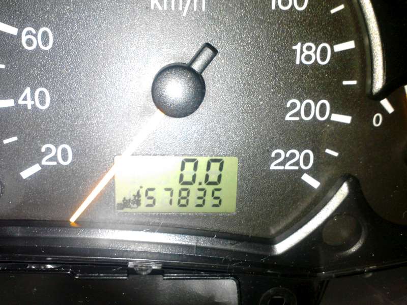

Čauky, dneska jsem vymněnil budíky za jiné jelikož mi ty původní odešly a ty mněly kontrolky s diodama,ted jsem tam dal asi starší jelikož je všude sama žárovka.Ale k věci, vše funguje žarovky svíti ale počitadlo displeje stale občas blikne nemyslím světlo ale ten číselník i když je vše vypnuto.Počitadlo ukazuje okolo 50 000 km ale na těch předešlých bylo 152 000 km což sedí.
Jak se zbavit toho blikání ?Budu muset na diagnostiku a ty km jdou přepsat aby tam bylo těch 152 000 km???Když nastartuji tak se čísla ukazujou normálně i ujeté km....

Přátelé ,kdo poradí co s tím ...Mám ještě jedny starší budíky ,tak mne napadlo jestli by nešlo přehodit to LCD a když ano jestli to bude ok fungovat ,aby to nebyla zbytečná práce ....
PS. Tak hotovo
,ze starších budíku jsem demontoval LCD displej a vymněnil za ten poškozený.Funguje to parádně a dokonce ukazuje správně km
. Chce to trochu trpělivosti jelikož je tam 22 spojů na jednom LCD , ale za hodku to bylo hotové. Starší budíky staly 500 kč a v servisu chtěly za LCD 2000 kč
