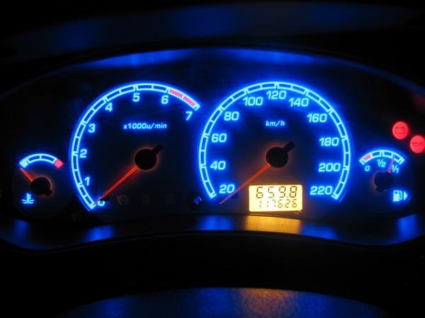

Práve som sa rozhodol, že si zmením podsvietenie. Vybral som prístrojovku a zistil som, že sú tam nasúvacie žiarovky. Na hlavné osvetlenie t.j. budíky idú veľké žiarovky a sú biele. Na ostatné t.j. dvere, pri štartovaní a.t.ď. sú malé nasuvacie a su tak isto bielé. Kúpil som modre žiarovky a som zvedaví čo to urobi. Neviem si predstaviť ako by sa tam dali 2 žiarovky pre kontrolu diaľkových svetiel.

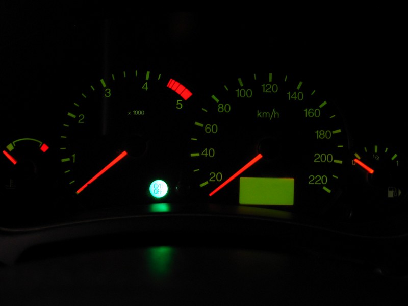

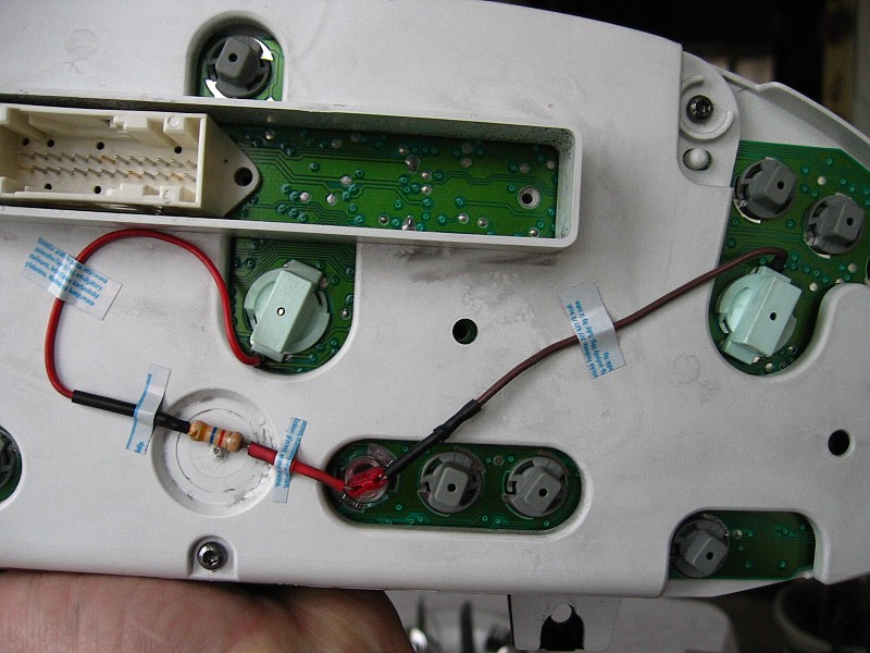

Kontrolka Made in Jindrich

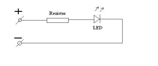

polkiboj: Kontrolka je jednoduchá bílá LED dioda s omezovacím rezistorem (žlutá - modrá - červená, 4600ohmů) zapojená paralelně k žárovkám osvětlení prístrojů.
Ano, svítí již při parkovačkách, mě to nevadí. Dále se zde řešilo, že dnes je trend aby v zorném poli řidiče nic nerušilo jeho výhled z vozidla.Ve dne neoslňuje vůbec a v noci(schválně jsem se na to cestou o půlnoci zaměřil) taky ne. Pokud sleduješ vozovku před vozidlem, vnímáš ji jen (byl zde použit výraz periferní vidění) minimálně. Všimneš si jí teprve tehdy, když odvrátíš pozornost od vozovky a kontroluješ palubní přístroje, zda jsou indikované údaje ve stanovených mezích.
Schema - klasika:
