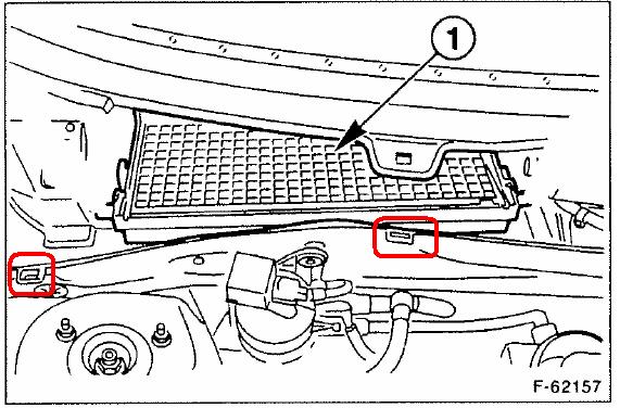

Nevim esli sem Te nespletl... Zkrz torpedo uz vruty mam. Torpedo sedi na okne paradne. Muj problem je s ulamanejma packame v motorovym prostoru viz obrazek:
cervene ulamane packy

Příspěvek od Foqus » 08.10.2007 10:32
joaha, no, to jsem nepochopil, no tam bude náhrada horší :?
