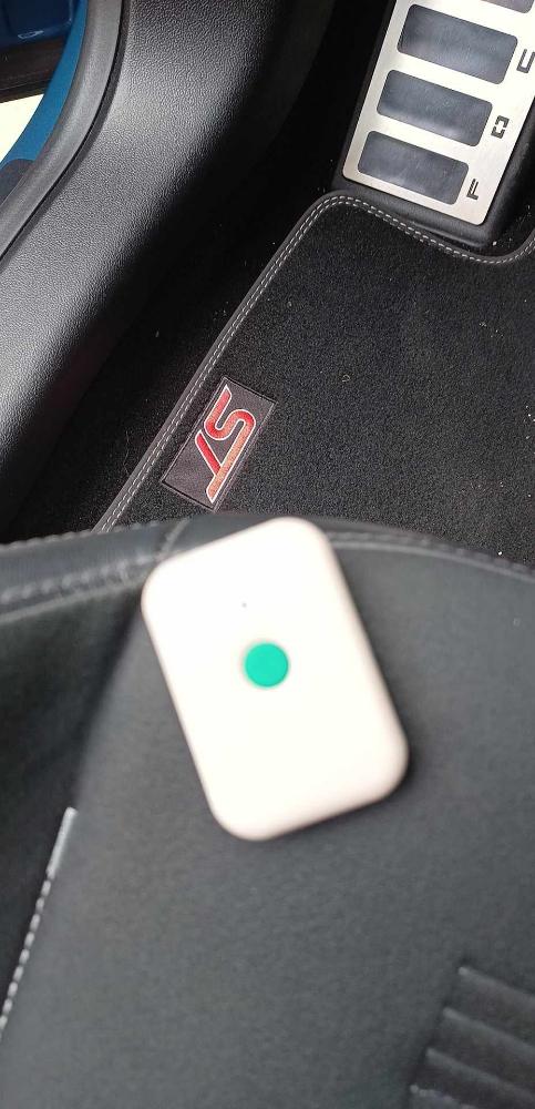

Re: ventilky TPMS
Pořídil jsem si toto,auto dám do učící se ho stavu a nic.

Re: ventilky TPMS
Je třeba tu krabičku dát co nejtesneji k ventilku a mačkat...
Máte správný typ senzorů?

Re: ventilky TPMS
Mám,jenže Zaqik mi s tím něco udělal že podle mě ventilky nekomunikujou s tou jednotkou.Smazal tam něco přes diagnostiku nějaký číslo a totálně mrtvý.Bude se to řešit snad v neděli nebo příští pátek.

Re: ventilky TPMS
TMPS opět funkční,ventilky si načetli tlak cca.po 1km.Ale při rychlejší jízdě po dálnici se mi ztratí hodnoty zadních,při příjezdu do města se načetli znovu.Nestalo se někomu? Jen chci upozornit že mám dodělanou kameru na čelním skle a u spolujezdce je trafo 12V-5V.Někdo mi psal že to může rušit signál z ventilků.Jo a jsou cca.5 let staré jako auto.
