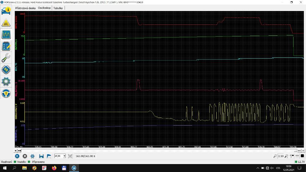

Auto mi začalo při prudším přidání plynu škubat. Nejprve jsem vyjel benzín a dolil na EuroOilu N98 s tím, že zkusím, jestli za to nemůže benzín. Najel jsem na N98 cca 20km (abych vyjel z palivové soustavy a měl jistotu, že motor už pálí N98) a prudce jsem přidal. Benzínem to nebylo a když jsem ho chvilku podržel, naházelo to několik chyb. Mimo jiné něco v tom smyslu, že špatné spalování na 2. válci a P0420 - účinnost katalyzátoru. Dle rad na tomto fóru jsem na 2. válci vyměnil zapalovací cívku. Protože jsem měl i na originál svíčkách najeto 58.000km a po 60.000 se mají měnit, vyměnil jsem všechny 3 svíčky. Tentokrát jsem dal NGK - protože originál pro Ecoboost 74kw nejsou Motorcraft, ale vyrábí je pro Ford NGK. Tak jsem dal NGK s dvojitou platinou. Zapalovací cívku jsem zvolil stejné značky. Jsem ale rozhodnut, že stejně vyměním všechny 3, aby byly stejné. Jenomže mi nějak chodí na etapy. Takže jedna cívka problém vyřešila. Přesto při prudkém zátahu sem tam motor tak jakože malinko zvolní. Toho jsem si všímal už dřív, ještě, než jsem řešil tady to turbo. Je to takové nenápadné, manželka by si toho vůbec nevšimla.
Po cca 300km od vyměnění cívky, se mi objevila na přístrojovce Aladinova lampa a zběžně po připojení telefonu a CarScanneru jsem odmazal chybu P0420. Následně jsem dokončil cestu (cca 150km), vyměnil druhou cívku (na 3. válci - moje dedukce. Jestli z těch zbývajících dvou nějaká trpí, pak to bude ta na víc teplé straně).
Teď už při prudkém přidání motor jede téměř úplně plynule (evidentně to problém řeší). Čekám na tu 3. cívku. Ta příjde cca v půlce týdne. Akorát teď, po cca 500km od vymazání chyby P0420 a cca 500km od smazání a cca 150km od výměny druhé cívky mi to chybu hodilo znovu. S tím, že tam je 2x. Jednou z PCM a jednou něco v tom smyslu, jako "ověření z ODBII".
Nedokážu tedy říct, jestli se interval chyby prodloužil.
Můj dotaz zní:
Může na katalyzátor (jasně, až vyměním tu třetí, částečně odpověď dostanu) mít aktuálně špatné zapalování poslední cívky? Mohl se katalyzátor vadnou cívkou poškodit?
Zkoušel jsem osciloskop ve ForScanu a ten podle mně nenasvědčuje vadné lambda sondě (nebo ano?):
Můj dotaz zní:

Zatím jsem vyměnil i tu třetí cívku, vymazal všechny adaptace v PCM a restartoval PCM. Od té chvíle jsem zatím najel cca 360km, tak uvidím.

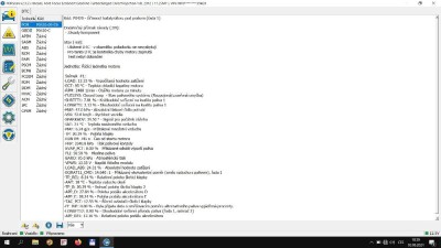

Zdravím,tak mě bohužel potkala taky P0420(1.řada válců).Jedná se o 1.0 ecoboost 92kw(2013).V létě mi ve 130t.km odešlo turbo a olej byl bohužel i v katíku.Nechal se vyčistit,ale asi už bylo pozdě.Co prosím znamená ta (1.řada válců)?To je problém se zapalováním?Děkuji za radu.
- Příspěvky: 25221
Re: P0420 - Účinnost katalyzátoru pod prahem...
chyba je P0420, zbytek je text, ktery do Tebou pouziteho programu nekdo vlozil jak vysvetleni a nemusi byt presny ... pokud jde o chybu, jsi ve spravnem vlakne, a pokud jde o jeji reseni, tak tu mas popsane postupy, co kdo zkousel a jak dopadl
