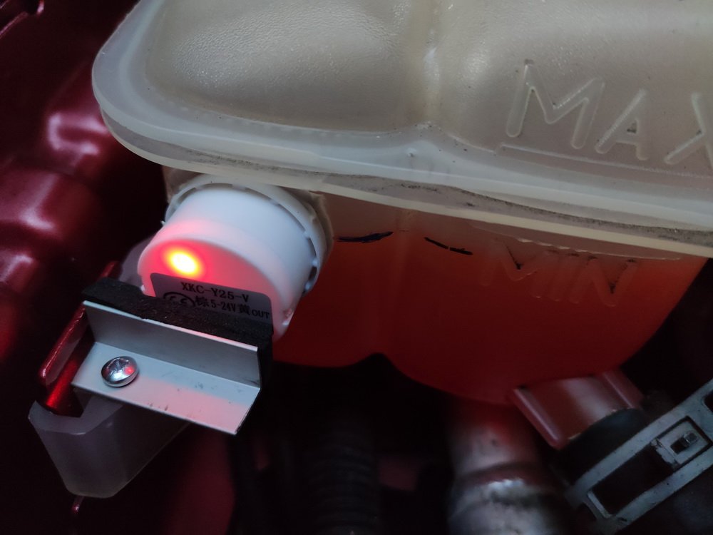

Snímač jsem uchytil takto
Ale není to buhvico, prostě čínský šmejd. Budu to testovat za jízdy, jak se to chová.

Re: Čidlo hladiny chladící kapaliny 1.0 ecoboost 92kW
Uchycení dobrý
...odkud jsi vzal napájení?
A do kabiny ti to avízuje jak teda?

Zatím mám pouze uchycené čidlo. Napojil jsem to na 9V baterku jenou pro vyzkoušení. Budu informovat o dalším postupu.
