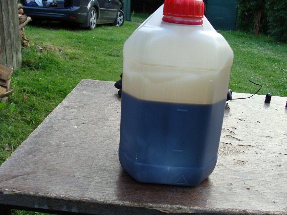

No zkrátka, dal jsem tam ten co mě poslali, tedy 75W FE . Původní olej jsem odsál kontrolním otvorem, použil jsem k tomu malé odsávací čerpadlo na oleje. Co mě překvapilo, že po vyšroubování šroubu mě z kontrolního otvoru vyteklo odhadem až 2dcl oleje, přitom auto bylo skutečně v rovině. Po odčerpání jsem měl v nádobě tedy cca 2,1 až 2,2l původního oleje.
Nalil jsem tam 1,9l nového, pak už začal vytékat kontrolním otvorem, takže víc se tam nevešlo. Nějak nechápu jak je možné, že původního oleje tam tedy muselo být více.
Převodovka začala slušně hučet! Po ujetí cca 600km jsem se tedy naštval a objednal ten, který jsem měl původně objednaný, když mě omylem poslali 75WFE. Objednal jsem tedy 75W-90 BO a pustil jsem se do druhé výměny. Podařilo se mě odsát cca 1,9l a nalil jsem pak ten 75W-90 BO.
Ale nepomohlo, výměnou oleje v převodovce jsem zkrátka udělal ze svého Focuse hučící střep
Včera jsem byl v Liberci, najeto přes 500km a fakt utrpení, v některých chvílích v podstatě ani není slyšet motor. Svým laickým úsiudkem si myslím, že hučí diferenciál, někdy vnímám právě i při zatáčení ten hluk o chlup ještě vetší. Hučí to v podstatě stejně bez ohledu na to, jestli je auto v tahu nebo brzdím motorem, vyřadím-li rychlost a jedu na volnoběh, hučí také. Takže musím dát za pravdu petulakovi, který zde někde jako jediný píše, že po výměně oleje začne většinou "špajzka hučet". A někde jak jsem googlil tak jsem našel názor, že pokud se olej v převodovce mění například při 100.000km, tak OK. Ale pokud se mění až při velkém nájezdu, tak se to může stát, protože vzniklé vůle vytěsňoval ten původní maglajz a jeho výměnou za nový olej to pak může hučet. Co je na tom pravdy nevím, no každopádně zkušenost mám nyní hodně nepříjemnou.
V podstatě vůbec nevím, co s tím. Buď to nechat a čekat, jestli se to někdy ustálí, nebo vážně zvažuji třetí výměnu oleje a to takovou, že stávající nový olej opět odsaju a naleju tam ten původní, co tam byl. Zatím ho stále mám, v uzavřené nádobě. Nevím, jestli je to dobrý nápad, ale nic chytřejšího mě už nenapadá. Před výměnou, s původní náplní, byla převodovka naprosto tichá.

Tak včera jsem tam nalil zpět původní olej. Nějaká podstatná změna,, bohužel, žádná. Má to možná trochu jiný, hlubší tón, ale to je tak vše.
Tón hučení se do určité míry mění v závislosti na rychlosti, jinak při stabilní jízdě hučí pořád stejně, bez ohledu zda je v tahu, nebo se brzdí motorem a nebo se vyřadí rychlost a jede se na volnoběh. Na tomto videu je to vidět na otáčkoměru a slyšet, zhruba ve 23.vteřině záznamu jsem vařdil rychlost a jel na volnoběh, hučení se nijak nezměnilo.
Přemýšlím, zda by pomohlo nějaké aditivum do převodového oleje. Existuje jich ale celá řada a nevím, které by pro snížení hlučnosti bylo nejvhodnější:
Nic více mě už nenapadá, pak jedině sehnat jinou převodovku asi.
- Existují aditiva antioxidační, například BG 325 MGC MULTI-GEAR CONCENTRATE 177 ML (Profesionální přípravek do převodového oleje. Vytváří velmi silný film, který extrémně snižuje tření, snižuje teplotu v převodovce, snižuje opotřebení komponentů, odstraňuje chvění a nežádoucí zvuky. Zajišťuje velmi snadné a hladké řazení. ..)
- Nanokeramické - například ATOMIUM MGSB 100 ml .
- Aditiva snižující tření a zvyšující mazivost oleje, například Liqui Moly 1040 Přísada do převodového oleje 20 g (..Převodovka běží lehčeji a nepřehřívá se tak snadno. Zvláště starší převodovky s opotřebovaným ozubením získají tišší a lehčí chod a zvýší se jejich výkon. Zvyšuje provozní jistotu a dodává schopnost nouzového chodu prostřednictvím MoS2...) nebo Liqui Moly Ochrana převodů, 80ml
