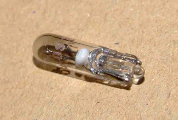

RopakKota píše:Má to svítit po zapnutí světel...Nejspíš to bude žárovička.Je tam celoskleněnka 1,2 W.pokud chceš,můžu ti sem hodit fotky jak to rozebrat.nejlíp se tam leze přes rádio.Můžu i fotky jak vyndat rádio....Co sem chceš hodit?

Tak ohledne té žárovičky pod zapalovačem jsem dával fotky zde.... http://ford-focus.cz/modules.php?name=F ... c&start=15 Kdyby to nebylo jasné,tak přes SZ.A fotky pro pana Zewla jsou tady...

Vďaka za odpoveď, ak som správne pochopil musím rozobrať celý stredový panel inač to nejde. Tá 1,2 W žiarovka musí byť originál forďácka? Do fordu to mám riadne ďaleko. :cry:

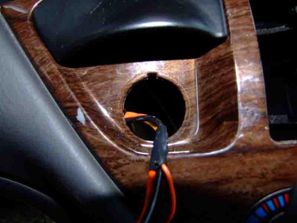

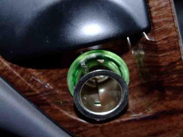

Já ho vyndal prstem.
nebo použít "nástroj", (dělal jsem ho kámošovi, nemá tak silné prsty)
Vlastní plast se pootočí o 90stupňů vpravo a vyvlíkne. Horní část plastu k sobě a pak je volný. V palubce je vidět aretační "zářez"

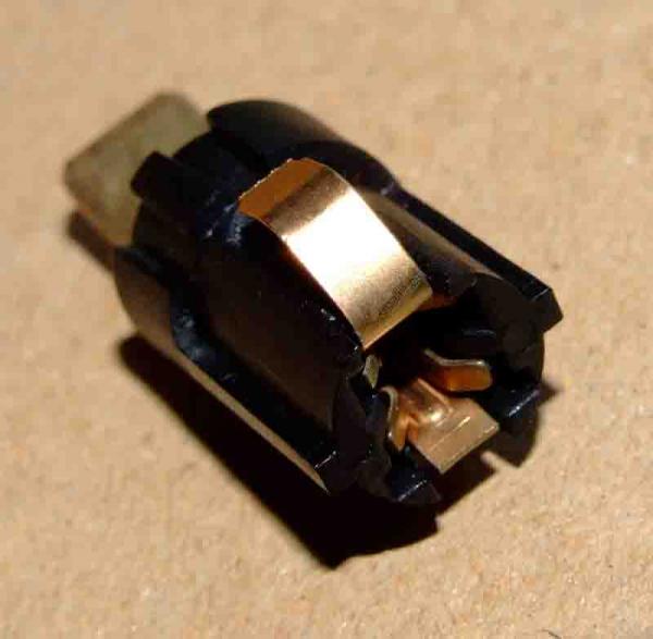

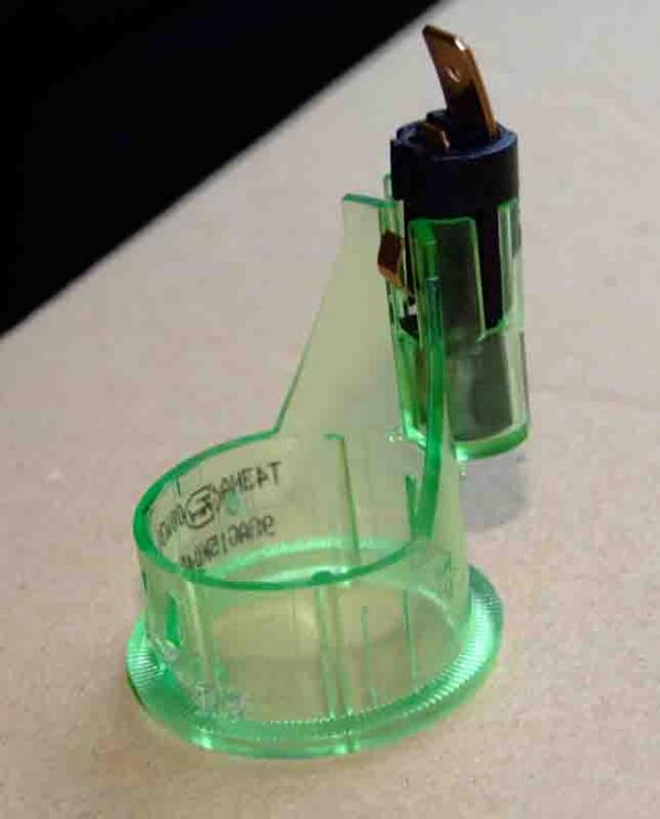

a takto to vypadá:
celek
(32.04 KiB) Staženo 291 x
(31.73 KiB) Staženo 287 x

A zpátky... to je snad jasné. :lol:

Docela by mi zajímalo,jak lidi co měněj podsvícení třeba za modrě vyřešili ten zelenej prsten....co?

RopakKota píše:Docela by mi zajímalo,jak lidi co měněj podsvícení třeba za modrě vyřešili ten zelenej prsten....co?
Tento prsten jsem viděl i modrý, červený a žlutý. Nevím jak to je s přesností, ale vypadali úplně stejně. Jinak si myslím, že správná barva žárovky dokáže taky své.
