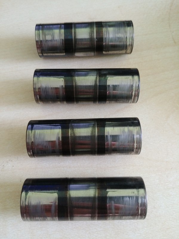

Taky se pridavam do klubu spokojenych po vymene cepu diky Badunovi. Takto vypadaly cepy u me po 185t, motor SHDA olej menen bohuzel po 20t podle servisniho planu.

Jen cepu? Pisty jsou mekci a ty vydrzely??
- Příspěvky: 13588
Re: Klepání při padání otáček 1.6 Zetec 74kW
vladka1 píše:2 Badun: U benzinových motorú 1,6 je čep nalisován na pevno v ojnici a kýve se v pístu a ted to divný:to co se vydře (o cca 0,1-0,3mm)je právě ten tvrdej ocelovej cementovanej čep (viz.foto) a hliníkovej píst to skoro vždy přežije(kdo mě vysvětlí proč má u mě pivo).
Nejspíš jsou kousky karbonu "zapíchlý" v pístu a funguje to jako šmirglpapír - na pístu drží bez pohybu, po čepu klouže a tím ho obrušuje.
Stejný princip je u zabrušování sedel na armaturách - brusná pasta, litinový "šmrdle" a ocelový těsnicí plochy sedla/ kuželky...
