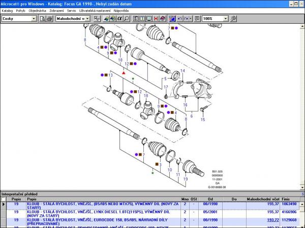

Zdravím všechny, taky mi vybruje focus 1.8 TDDi, už je to dost citelné, zjistil jsem že mám vadný kloub na L. poloose (u převodovky) má dost vychozené drážky. Dá se koupit samostatně, stojí 6000,- (originál) repliku jsem žádnou nesehnal. Pokud by někdo věděl o lepší ceně, dejte mi prosím vědět. Díky
- Příspěvky: 19244
nevim ze by se dal koupit samostatne - u vseho jsou cisla dilu jen u vnitrniho kloubu ne , ten jde koupit pouze vcelku s poloosou .Aspideri píše:Dá se koupit samostatně, stojí 6000,- (originál)
- Přílohy
- poloosa.JPG (47.04 KiB) Zobrazeno 11198 x

da sa kupit aj samostatnefoki píše:nevim ze by se dal koupit samostatne - u vseho jsou cisla dilu jen u vnitrniho kloubu ne , ten jde koupit pouze vcelku s poloosou .Aspideri píše:Dá se koupit samostatně, stojí 6000,- (originál)

Jo jo, ptal jsem se na něj ve Ford Carent Brno, je to dost pálka za kloubek:-) Nejradši bych ho koupil z nějaké bouračky co má málo najeto, zatím jsem narazil jen na klouby z TDCi a ty nepasují, jsou myslím větší. Nevíte někdo o nějakém? Díky.jamaka píše:da sa kupit aj samostatnefoki píše:nevim ze by se dal koupit samostatne - u vseho jsou cisla dilu jen u vnitrniho kloubu ne , ten jde koupit pouze vcelku s poloosou .Aspideri píše:Dá se koupit samostatně, stojí 6000,- (originál)Cena 7400,-Sk
