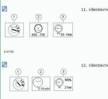

Příspěvek od Jemar » 25.07.2024 11:06
Tlak paliva podle Etisu má být 3,6 - 4 bary, takže 3 bary je určitě málo. Pokles tlaku po vypnutí motoru by měl být roven nebo větší než 2 bary za 5 - 10 min.

Re: problém při studeném startu
Příspěvek od drak202 » 29.07.2024 13:40
Opravujem sa tlak palivového čerpadla je presne 3,6. Pri naštartovaní citiť benzín z výfuku. Vyčsitil som hrdlo śkrtiacej klapky vymazal adaptačne hodnty jazdím len na benzíne ale stále je problém pri štarte. Rozmýšlam rozobrať sanie. Sú tam 2ks klapiek a mám pocit ze tá ktorú vidno tiahlo zhora je stále na jednom mieste . Neviete mi povedať v akej polohe majú byť klapky po naštartovaní na voľnobeh?
