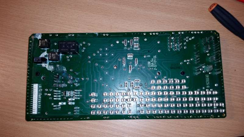

Tak lave svetlo tam kde bolo napatie uz svieti som vycistil kontakty nastriekal vymenil ziarovku a ide ale to druhe kde nie je napatie na patici poistky neviem co s tym..
Ford Focus combi 2006_1,8 tdci_85 Kw
- Příspěvky: 24966
Re: nesvítí potkávací světla
otevrit GEM a kouknout dovnitr
- freebailo
- Příspěvky: 41
- Registrován: 09.06.2013 22:46
super tuto odpoved som cakal:) cize problem by mal byt v module, netreba odpojit baterku ked budem odpajat modul od vsetkych konektorov?
- Příspěvky: 24966
zacni velkym zelenym a baterku odpojovat nemusis
- freebailo
- Příspěvky: 41
Tak az teraz som sa k tomu dostal demontoval poistkovu skrinku otvoril a cakalo ma dnu prekvapenie zaoxidovane to bolo statocne vycistil prestriekal premeral a usmev na tvari funguje:)
Ďakujem za pomocne rady:)

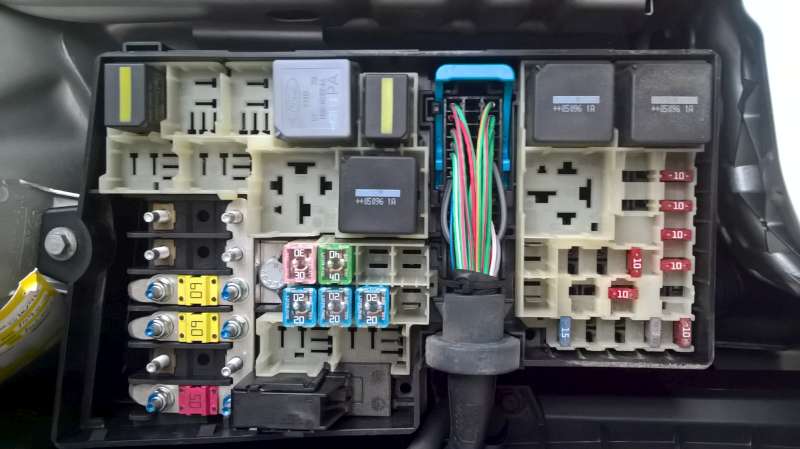

nesviti prave prdeni svetlo
Ahoj kluci, koupil jsem focuse MK2 2005 1.6 74kw. Mám ale problém nesvítí mi pravé přední světlo (potkávačka) to parkovací svítí a dálkový taky, ale na pinu 2 při rozsvíceném světlu nejde do těch kabelů napětí konkretně pin 2 na tom konektoru do světla( protože blinkr funguje, tam je minus tuším). Dá se to zatím nějak přepojit provizorně? nebo nevíte kam se podívat, kde by mohl být problém? díky
Ford Focus II 1.6 Combi r.v. 2005 74kw
- Příspěvky: 24966
Re: nesviti prave prdeni svetlo
pojistka F60
slapyd
- Příspěvky: 12
- Registrován: 03.06.2015 14:00
- Bydliště: Brno
Koukám, ale vidím tam max F35 :/ teda v motoru, druhy světlo svítí, tak nevím. Nebo jsou tam ještě nekde pojistky?
