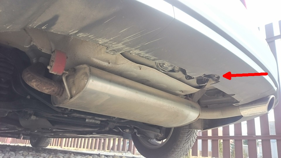

Ahoj, nemá někdo fotky výřezu který se musí udělat do nárazníku u ff3 combi ? Existuje i typ kde není nutný výřez?
Díyk L
Díyk L
- Quickie
- Příspěvky: 7240
- Bydliště: Revúca, Trnava
Re: Montáž tažného FFIII 2015 combi - nemá někdo???
ja mám toto.. pri objednávke auta som si zaplatil predprípravu na ťažne, a pred prevzatím auta mi ešte v predajni (resp. v servise ford) namontovali ťažné Westfalia
