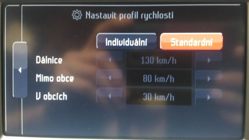

Ahojte, nevíte prosím zda existuje nějaký fígl, zda lze nějak nastavit tuto MCA navigaci (aktualizace 2021), aby se její výsledky podobaly výsledkům z Googlu Maps? Při porovnání mě VŽDY vychází MCA navigace s cca o 20% horšími výsledky - delší vzdálenost / delší časový dojezd ... i při povolených dálnicích / mýtných atd. U předchozí verze 2013 to nebylo lepší, sliboval jsem si to do nové aktualizace, ale bohužel ... :cry:

standarni nastaveni v navigaci pro trasu: nejrychlejsi / nejkratsi / ekologicka (vyber nejrychlejsi) ... navic plan je na strane opatnosti, takze v obci pocita prumernou cestovni rychlost 40km/h, mimo obec 80km/h (ted nevim, jestli se to da v MCA zmenit - u FX to slo) - proto dojedes vzdy driv, pokud tedy neni na ceste nejaky problem

od jirkaj
Je možné to nastavit tady:
ale mě většinou doba příjezdu pasuje :D
