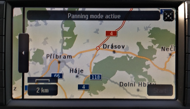

Co znamená panning mode? Nedávno se mně po rozjezdu aktivoval a rádio bylo seknuté. Musle jsme ho vypnout a zapnout (to jediné šlo, jiná tlačítka nic).
Panning mode
Panning mode
Galaxy TDCI 2.0 120kW euroV

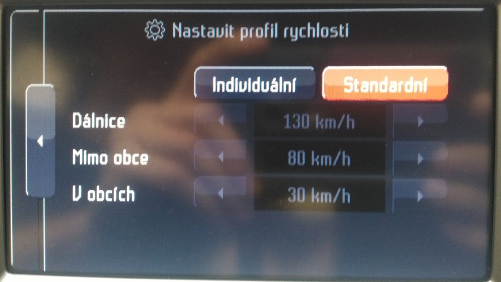

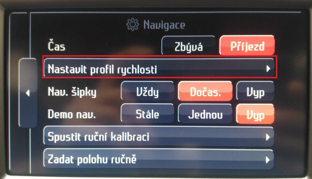

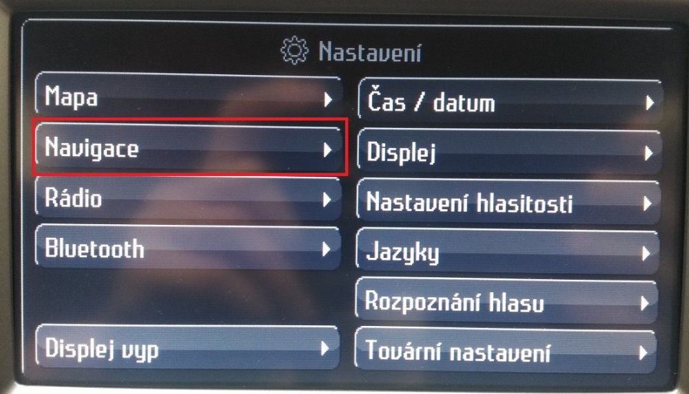

Ahojte, nevíte prosím zda existuje nějaký fígl, zda lze nějak nastavit tuto MCA navigaci (aktualizace 2021), aby se její výsledky podobaly výsledkům z Googlu Maps? Při porovnání mě VŽDY vychází MCA navigace s cca o 20% horšími výsledky - delší vzdálenost / delší časový dojezd ... i při povolených dálnicích / mýtných atd. U předchozí verze 2013 to nebylo lepší, sliboval jsem si to do nové aktualizace, ale bohužel ... :cry:
Příspěvky: 25200
Re: MCA
Příspěvek od ZaQik » 07.07.2022 20:17
standarni nastaveni v navigaci pro trasu: nejrychlejsi / nejkratsi / ekologicka (vyber nejrychlejsi) ... navic plan je na strane opatnosti, takze v obci pocita prumernou cestovni rychlost 40km/h, mimo obec 80km/h (ted nevim, jestli se to da v MCA zmenit - u FX to slo) - proto dojedes vzdy driv, pokud tedy neni na ceste nejaky problem
jirkaj
Příspěvky: 883
Registrován: 28.04.2013 20:47
Bydliště: Vsetín
Re: MCA
Příspěvek od jirkaj » 08.07.2022 06:38
Je možné to nastavit tady:
ale mě většinou doba příjezdu pasuje :D
