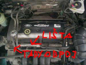

Cajda mě auto dělalo to samí,byl jsem z toho nešťastnej jak šafářův dvoreček,auto mi škubalo,dusilo se to a nechtělo to jed.Při vyšších otačkách cca 3000 tis.a při teplým motoru to jakštakš jelo.Byl jsem taky na diag.,vytahli ze mě 16 stovek a řekli že je zřejmě po palivovem čerpadle a kuloví,byla to cívka zapalování!Být tebou,udělal bych jednoduchej test,tak jako já.Nejdříve,pokud nemáš vyměněný palivoví filtr,tak jej vyměň.Odvzdušníš tím,že auto nastartuješ.Potom odpoj přívodní hadici paliva od vstřikovací lišty,namiř ven a někdo druhej ať otočí klíčem zapal.do polohy II.Čerpadlo bzikne a začne podávat palivo.Pokud ti to z toho vyletí pod tlakem,tak je v pořádku,pokud jen učurkne tak je po něm.Tak jsem to vyzkoušel já.Já jsem byl ještě se vztřikovačema na ultrazvuku,tam zjistí jestly jsou ready a davaj co mají.Já je měl OK,ale když už tam byly tak mi je vyčistili a FoFo jezdí jak šlak.Mimojiné Foki je fakt frajer,tipoval to na 90% na cívku a rychtik!

Mě diagnostika stála naštěstí jen 300,- a to čerpadlo vyzkouším. Jen nevím od jaké vstřikovací lišty odpopjit hadicu a kde je :oops:

Vankart
Příspěvky: 127
Příspěvek od Vankart » 04.09.2007 19:27
Tady jsem ti to načrtnul.
Zetec SE.JPG (15.55 KiB) Zobrazeno 4567 x

Vankart píše:Tady jsem ti to načrtnul.
Jéé moc děkuju !!!! Hned zítra jdu stříkat benzínem po autě :lol:

Tak jsem to zkusil, oddělat to byla maturita :lol:
klíč poloha 1 - nic, poloha 2 - nic ,startovaní - čerpadlo nestříká ale vytéká z něj benzín, žádny tlak spíš to tak jen lehce čourá. takže asi čerpadlo schrot!

Startovani? To jsi IMHO odpojil vytlak ze vstrikovaciho cerpadla a ne vstup do vstrikovaciho cerpadla, co je vystupem z dopravniho cerpadla. :?: :!: Dopravni cerpadlo by melo davat po celou dobu behu motoru a ne jen pri startovani.

Jiri02 píše:Starovani? To jsi IMHO odpojil vytlak ze vstrikovaciho cerpadla a ne vstup do vstrikovaciho cerpadla, co je vystupem z dopravniho cerpadla. :?: :!: Dopravni cerpadlo by melo davat po celou dobu behu motoru a ne jen pri starovani.
Odpojil jsem to presne tam jak mi to Vankart napsal (bílá objímka).
A motor bežet nemohl když byl odpojený přívod benálu. :?:

Odpoj to, co vede od nadrze do cerpadla. Jakmile zapnes klicek do polohy zapnuto, mel by Ti jit benzin - tak, jak pise Vankart. Pokud ne, zkontroluj, zda nemas vypadly bezpecnostni spinac, ktery se rozpoji, kdyz zjisti priznaky nehody. Mrkni do navodu, kde ho mas. Viz strana 4 na http://www.fordfocus.hostuju.cz/download/manual.pdf .

Příspěvek od Vankart » 06.09.2007 15:07
Musíš odpojit tu hadici,na které je ten ventil!To je přívod paliva do vstřikovačů!Je to ta levá.Bezpečnostní spínač je v pravo dole u nohou spolujezdce.Je tam taková malá krytka ve vtaru trojůhelníku,tu když odděláš,je tam červenen čudl a ten musí být zamačknutej.

Příspěvek od čajda » 08.09.2007 14:18
Udělal jsem vše jaks napsal a prostě to teče jen když startuju :?
