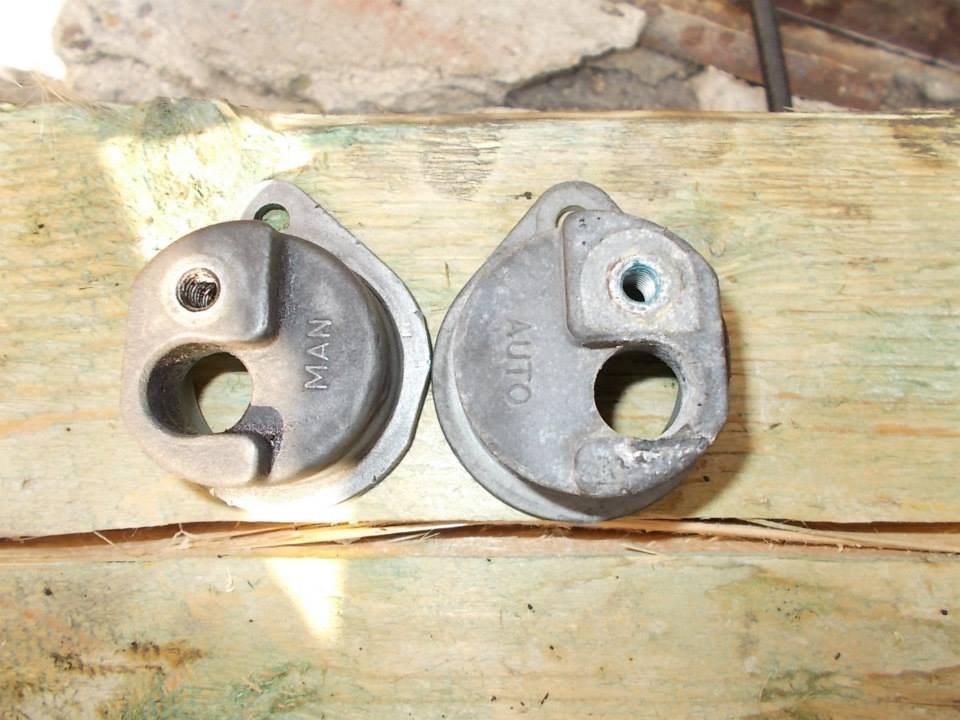

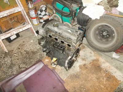

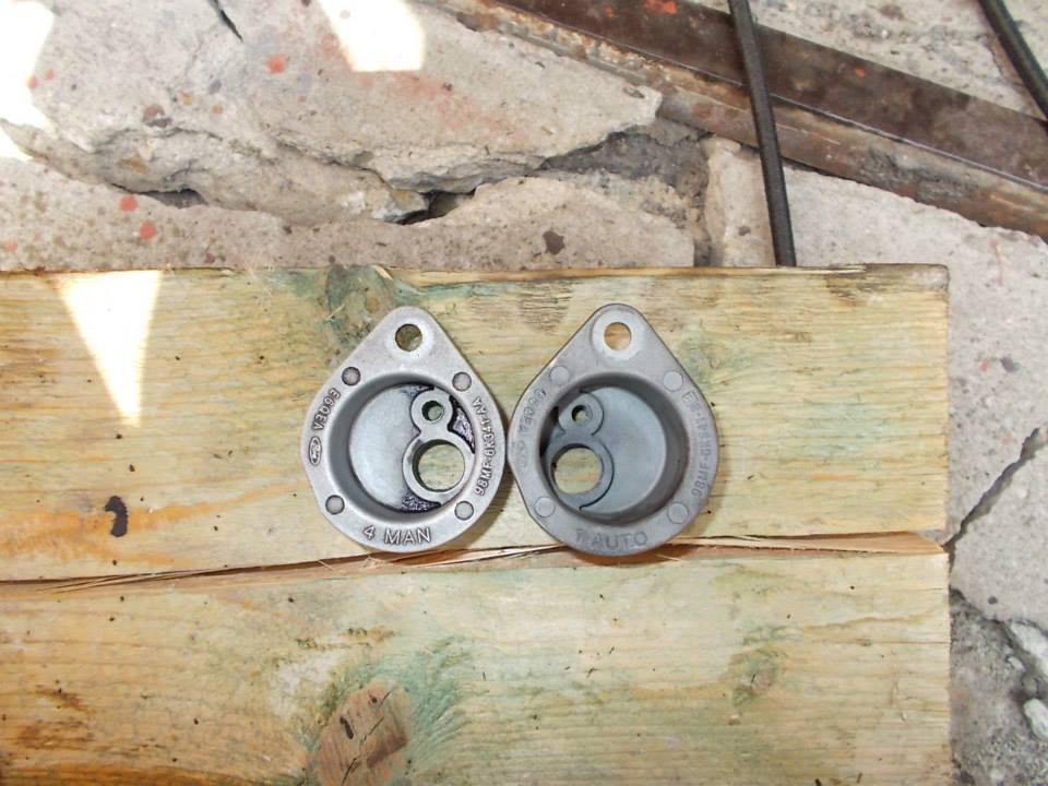

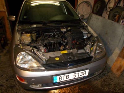

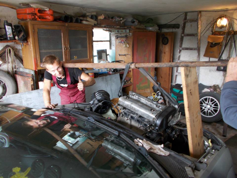

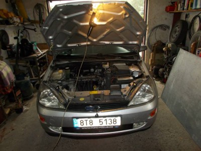

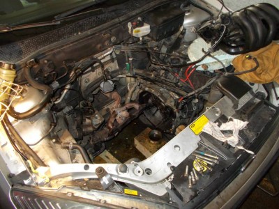

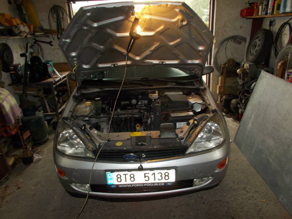

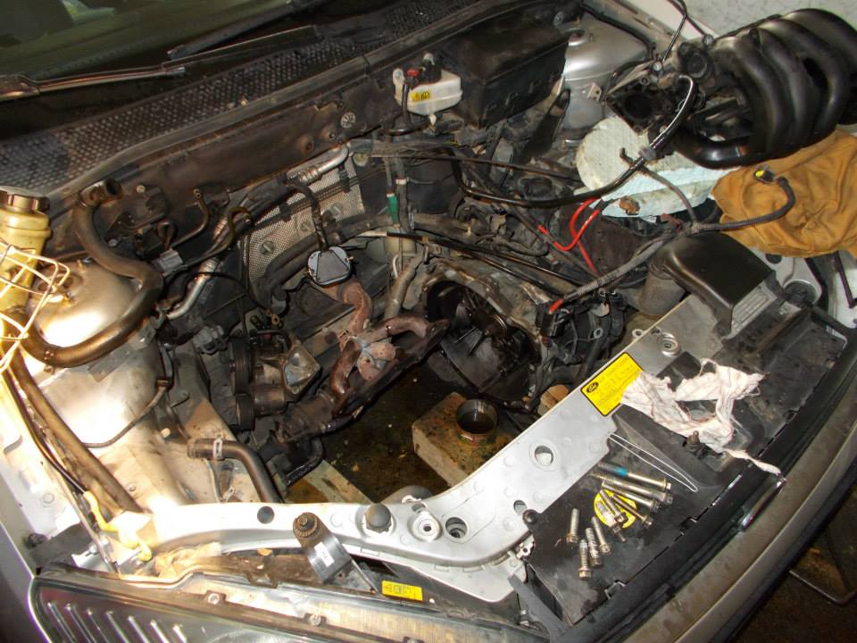

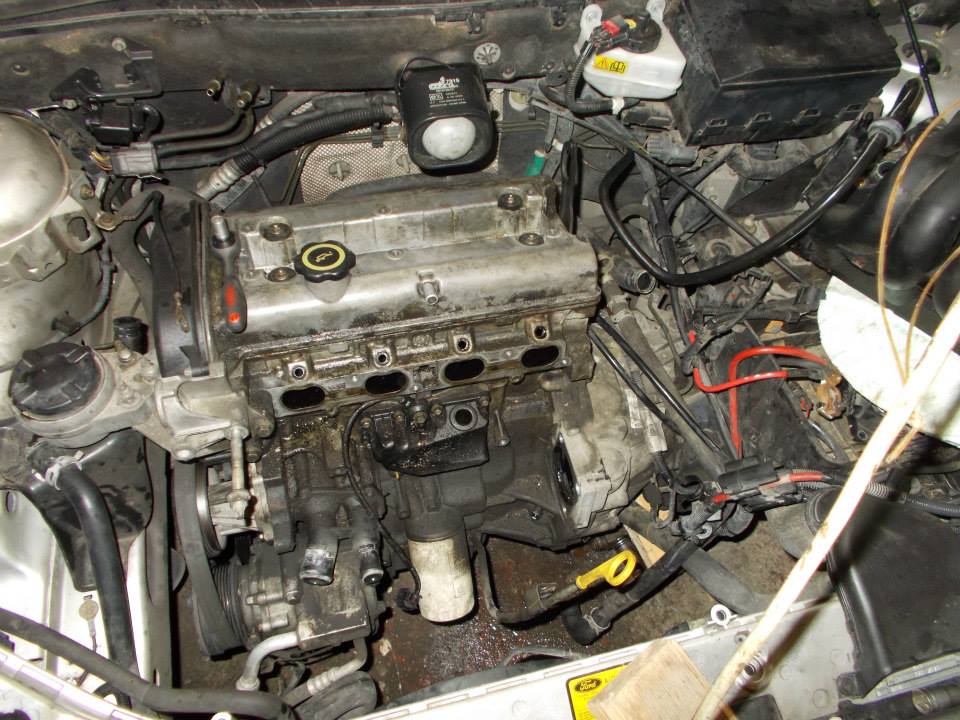

Slíbené fotky

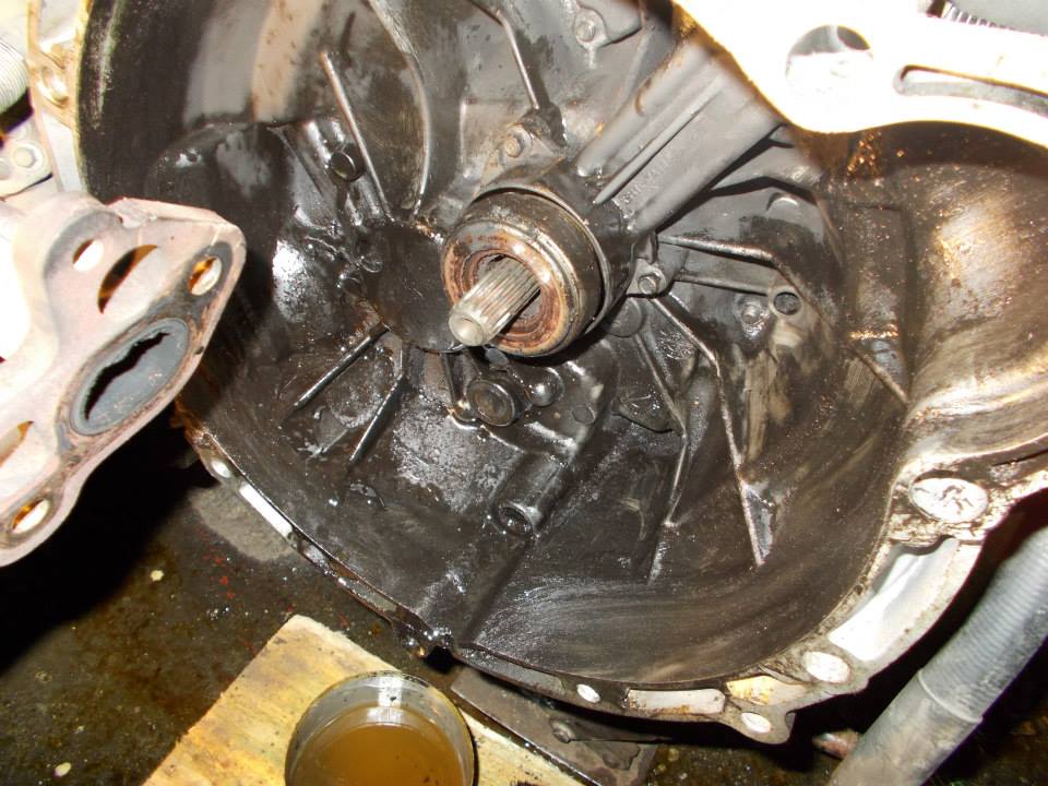

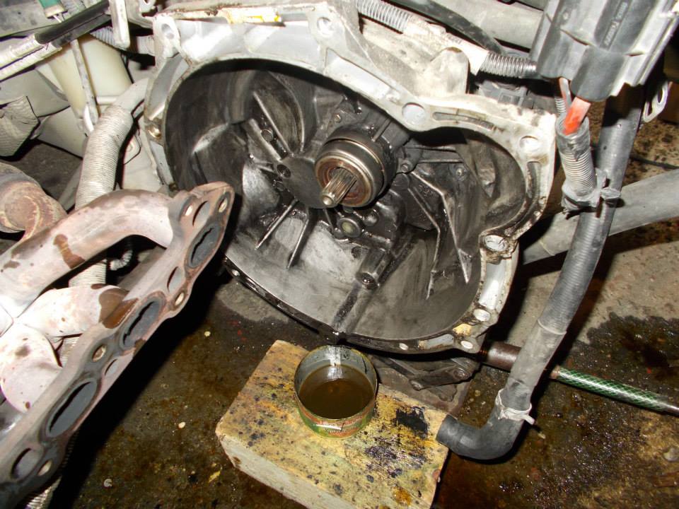

Ještě fotky spojkové skříně, byla brutálně čarná od oleje, jestli se tomu vůbec olej dalo říct. Byl to spíš asfalt a byly ho tam fakt mraky...
