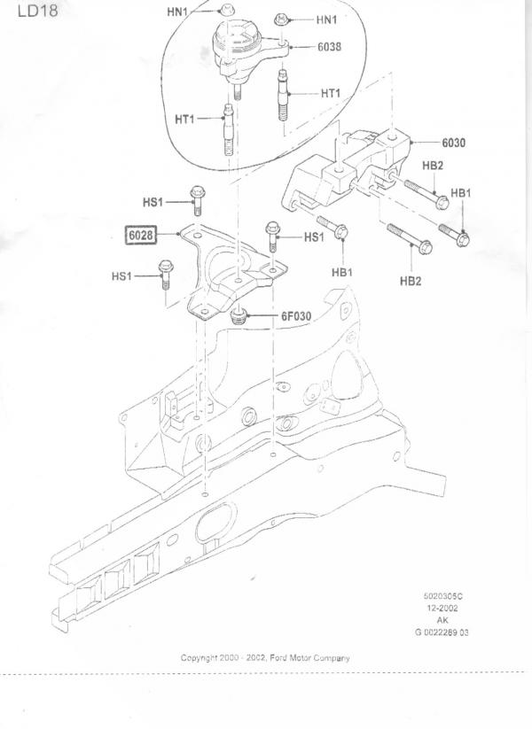

honolulu píše:´´ už sa delej ani nebudem pýtať lebo cena je stále vyššia :evil:
A keby si sa pytal tak by bola aj nizsia cena :) Cely komplet silenblok 3050,-Sk (a je to uz ta novsia verzia, ktora sa pouziva niekde od 09/2002, alebo potom len silenblok na starsiu verzi 2450,-.
Neni problem poslat.

Potrebujem ´´zakružkovany´´ diel...
(37.84 KiB) Staženo 342 x

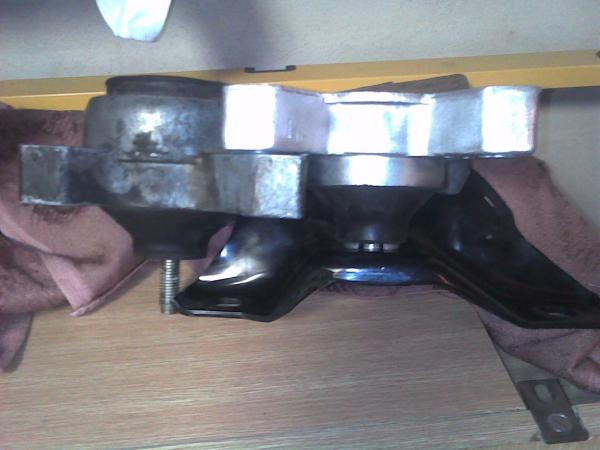

Lari : pozri na foto a bude Ti jasné v čom je problém, ale rieši sa to.
Počkaj ešte a keď to bude fungovať u mna tak si to objednaj, pre istotu premeraj aj u seba detaily..
Obrázek FORD FOCUS 1.8 TDDI,kombi, 66kw, GHIA,tmavomodrá metla

Takže, k dnešnému dňu je to všetko OK. Silentblok je vymenený a som spokojný. Nádhera ako auto stíchlo a chvenie prestalo. Nemyslel som si že toto dokáže silentblok. Ako keby ste na aute vymenili tlmiče (možno preháňam) Každopádne pocit super, diky Buchar a hlavne Jamaka

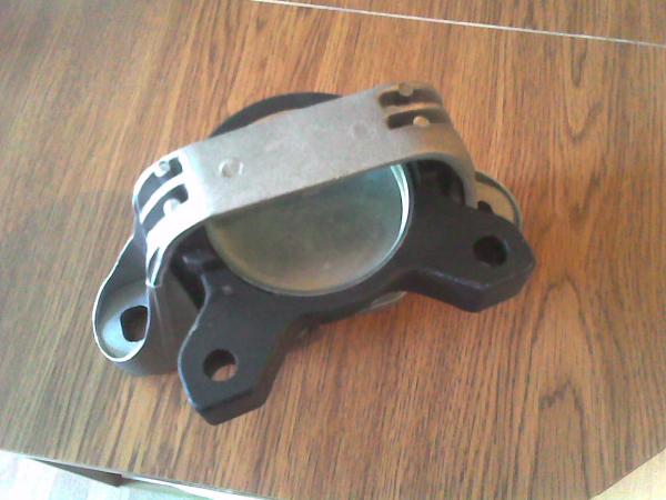

ešte ako vyazerá ten novší typ...

Takze ak niektomu robia problem vibracie, tak mam doma vnutornu cast toho noveho silenbloku, podla foto vyssie pasuje, jen do hlinikovych drziakov silenbloku.
