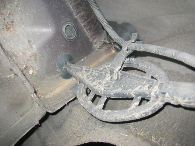

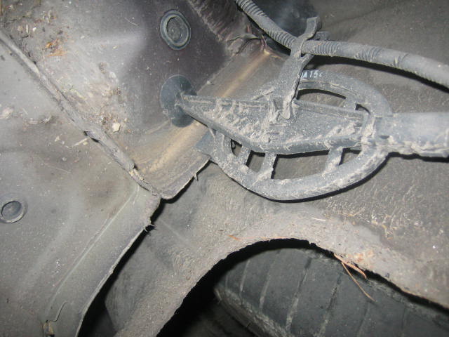

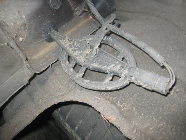

Může někdo nahodit fotky jak to tam mám on? Trochu mne znepokojují ty boční zobáčky, které do ničeho nezapadají
Fotku lze udělat jednoduše. Jen se pod nárazník strčí ruka a vyfotí. Není to nějak chráněné

Ty boční zobáčky mi přijdou spíš jako držák na kabel..

Ten je právě úplně na knop, takže to určitě ne

Zkusím ti to vyfotit. Takže ZA zadním kolem, jo?

Ahoj
Ano. Přesně. Dík
Ano. Přesně. Dík

Poznáš z toho něco?

Jsem to říkal

Já mam kratší drát, ale zapojené je to stejně. Dík za foto
