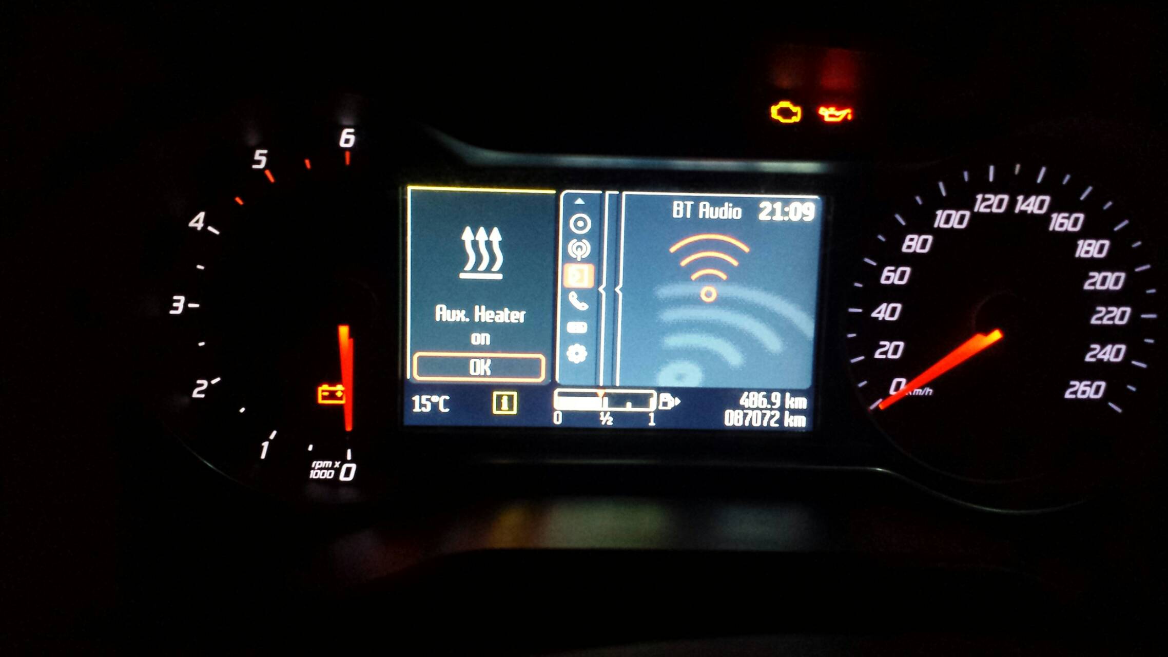

ZaQik píše:vzduchove topeni je PTC heater ... webasto je teplovodni (aux heater)
AUX heater je PTC
PARK heater je bufik ;-)

AUX heater je bufik....park heater je akorat polozka v menu convers aby jsis nastavil kdy se ma zapnout.

PředFL to má jinak...AUX je PTC - v Convers jen zap./vyp. a pak PARK, kde se ovládá bufik. :idea: :wink:

Příspěvek od spxxxx » 16.10.2014 22:43
Ja mam pred fl, jsou to jen FL budiky. PTC se da vypnout jen diagnostikou

Já mám předFL a mám AUX = bufík. V Convers zapínám/vypínám a při vypnutém motoru můžu programovat časy.... :palec_nahoru:

V tom moc logiky nevidím...když AUX zapnu (zakřížkuju) a nenastavím nic v menu "PARK heater", tak to dělá co?

Re: WEBASTO MK4
Příspěvek od ZaQik » 18.10.2014 21:45
nic - v setupu muzes odkrizkovanim zablokovat bufika, abys nemusel mazat zadane naprogramovane casy

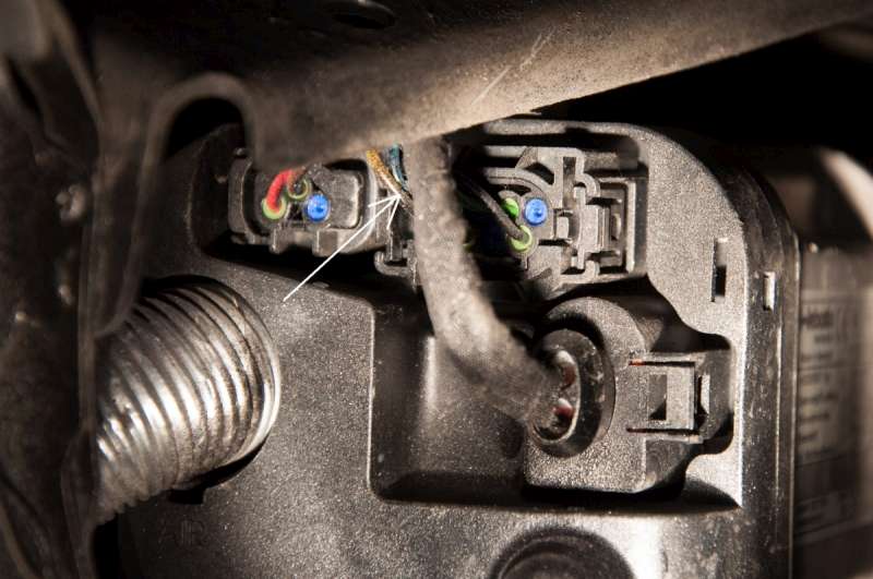

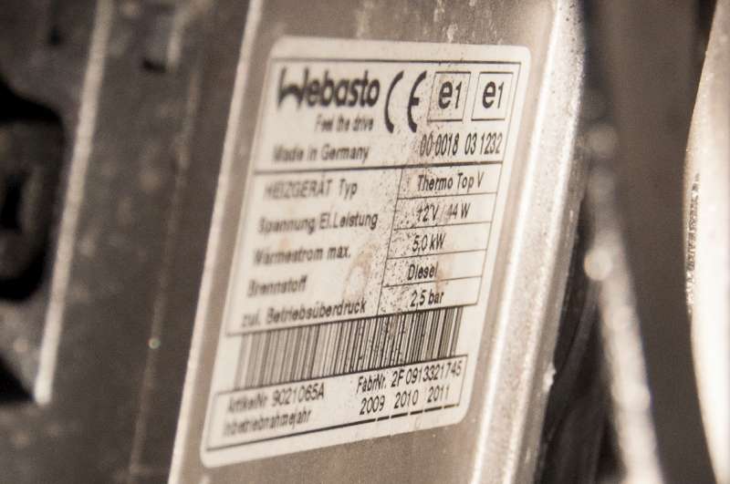

Ahojte,
ma nekdo (treba Lari ?) zkusenost s dodatecnym pripojenim dalkoveho ovladani (napr. Webasto Telestart T91) k od vyroby zapojenemu nezavislemu topeni? Mam tam Thermo Top V - viz foto. Ted to ovladam pres Convers. Na netu se daji sehnat vselijake sady treba tech T91 od Webasta, ale byva to urcene nejcasteji pro VW - je tam rozdil proti zapojeni u Fordu?
Neslo by to vyresit nejak jednoduseji (=levneji) - nestaci treba jen sepnout nejake kontakty napr. relatkem, nebo to posila nejake digitalni signaly?

Příspěvek od Slid » 03.11.2014 11:12
Thermo Top V tam mas dodelavany ? Nevedel sem, ze se dava do Forda 8O Vcka se montuji prave do VW, Skodovek, jsou pro ne take urceny, bud s Maxidotem nebo bez, dle toho se ovlada, kalendar atd.
Kazdopadne ke kazdemu Thermo top e,c, evo. Lze dokoupit sadu T91 nebo T100, nebo ThermoCall
Podivej se do servisních manualu, vse bude na strankach webasta a porovnej, urcite telestart, thermo call pujde.
Lari
Příspěvky: 1490
Bydliště: Jihlava
Re: WEBASTO MK4
Příspěvek od Lari » 03.11.2014 19:56
Já mám dálku T91 napojenou na žlutej drát,co jde z bufíka..Mám tam origo thermotop V dávanej..

xrozsy01
Příspěvky: 8
Registrován: 29.05.2010 09:22
Bydliště: Rožnov p. R.
Re: WEBASTO MK4
Příspěvek od xrozsy01 » 03.11.2014 20:59
Thermo Top V tam mam z vyroby. Dodelat si chcu jen to dalkove ovladani.
Lari - ten zluty drat myslis asi ten, co ukazuje sipka, ze? Takze k tomu T91 receiveru pujdou asi celkem 3 draty: ten zluty signalovy, 2 draty napajeni + zem ?

Lari
Příspěvky: 1490
Bydliště: Jihlava
Re: WEBASTO MK4
Příspěvek od Lari » 04.11.2014 06:43
Poslu Ti origo schema.. :nazdravi:
