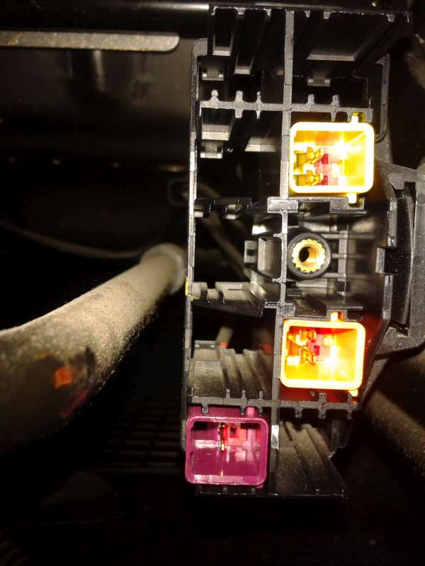

Příspěvek od FLA » 27.12.2014 01:01
Origo vyhrev nemam, tu je foto konektora

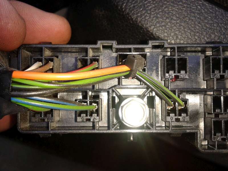

Příspěvek od ZaQik » 27.12.2014 09:14
vedle sroubu mas draty, tzn. priprava je
