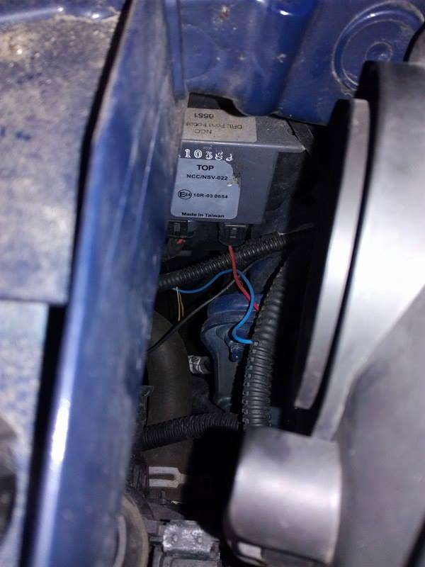

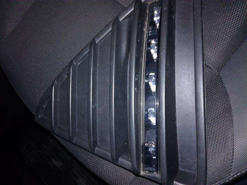

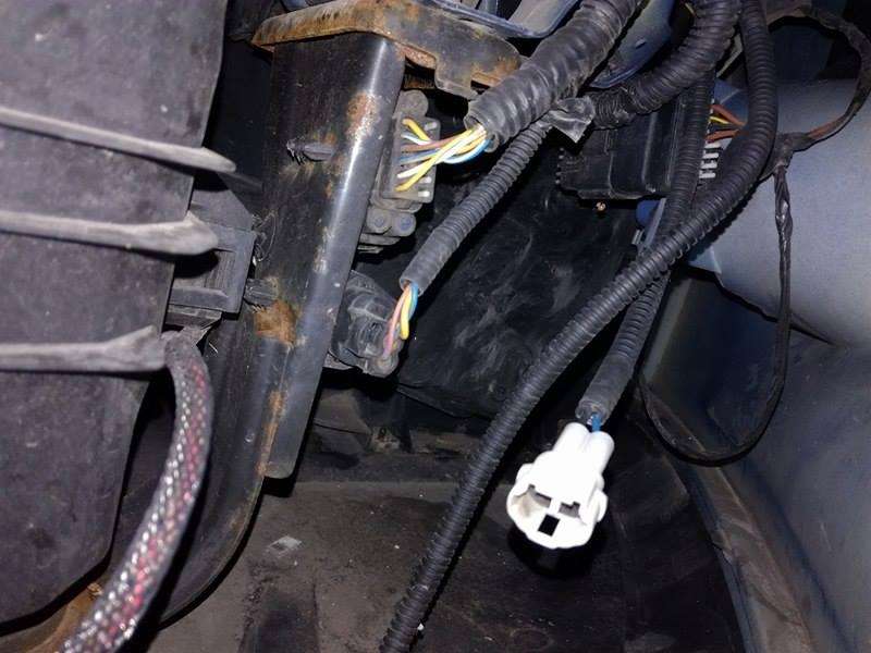

Riesim podobny problem ako som pisal uz v inej sekcii. Dole na krytkach som objavil denne led svietenie, len nejak nefunguje. Nejak som nemal cas sa v tom vrtat, ale po zlozeni plastov kabelaz tam je aj skrinka. Bola uz tma ale kabel tusim ide do poistkovej skrine pripajam par foto, nejake rady jak to rozchodit. V palubaku sa Nic nemusi aktivovat? Auto mam zatial kratko, len sa zoznamujem s nim :D

neoriginal ... ten byly konektor by mel byt zapojeny
musis jit po vsech dratech z ridici krabicky a zjistit, kam vedou

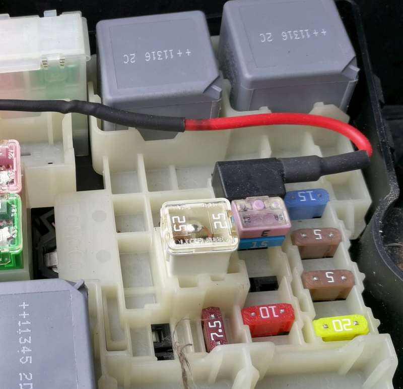

Takze patalie s dennym Led pokracuju, v poloho O a Automatika svietia asi 15 sekund a potom sa vypnu netusim preco. Pri zapnutych stretavacich svetlach svietia stale. Kable su zapojene nasledovne: z led svetiel ide cierny na kostru a cerveny do control boxu a z boxu cerveny do poistkovej skrine a modry do svetiel konkretne na poziciu 12 (parkovacky)? A este cierny opat na kostru. Pri tomto zapojeni potom nesvietia obrysovky a parkovacky nalavej strane od vodica pri otvorenych dverach.
Edit: jeden z ciernych som dal z kostry do control boxu ale stale sa led vypnu v polohe 0 a Auto behom chvile. Pri obrysovkach a hlavnych svietia znizenou intenzitou co je ok, ale nechapem preco sa vypnu v O a Auto. V poistkovej od motora kde to ma byt zapojene? Ja to mam takto ako na obrazku.

odpoj modry a cerveny dej pres pojistku primo na baterku - sviti to dele?
+ to same pri nastartovanem aute - sviti to dele?

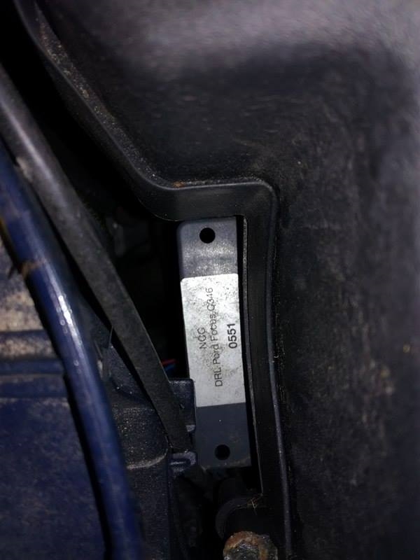

Dnes prisiel novy modul, zapojil som ho ale (ne)funguje ovnako ako stary. DRL sa vypne asi po 15 sekundach v polohe 0 a Auto. Tak uz fakt neviem kde moze byt problem.

Ano je to Nolden a malo by to tam namontovane od kupy. Nie som si isty schemou, sa mi zda ina.
Podla popisu na driveri by to mal byt Nolden 2503 a driver NCC/NSV 022.
Nahodou k tomuto schemu nemas?

nenasel jsem; jde o to, ze ridici jednotka nema jen Tebou popsane zapojeni (modra, cervena, cerna), ale ma jeste napojeni na blinkry (modra, cervena), tak jestli se ti Ty barvy nejak nepletou
1. mate me to, ze zhasne ta leva obrysovka ... jako by se obvod nejak pretizil/vyzkratoval ... takze pokud to neni ridici jednotkou, je to asi spatne zapojene
2. pises o "control boxu", ze ktereho vede jen cervena a modra ... ve schematu je to vstup pro blinkry a ne pro napajeni
