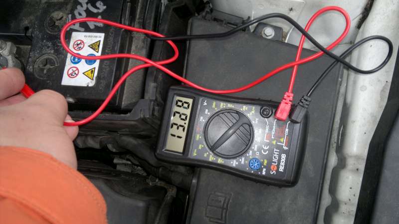

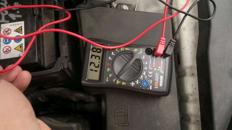

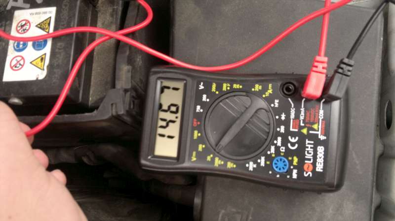

Ahoj, tak jsem si konečně ušetřil na základní multimetr, který mě stál 149kč
a jsem zase tady
Výsledky měření dopadly takto :
Video: samotný pokles při pohnutím s volantem... po dalších radách natočeno nové viz. níže.

Tak vyzkoušeny i nové rady.
Zde jsem natočil, a teď to snad popíšu správně.
-motor v klidu
-start
-pohnutí s volantem (2x za sebou)
-rozsvícení potkávacích světel, pak dálkových
-přitom zapnutí vyhřívání zadního okna
-vypnutí pokávacívh světel (při zapnutých dálkových)
http://youtu.be/NVbkir5CWcs
Zkoušel jsem pak ještě sahat jednou na ten alternátor, a v téhle zimě jsem si o něj zlehka ohřál ruku. Určitě napálí...
-motor v klidu
-start
Kofíček - Ford Focus 1,6 TDCi 66kw, kombi r.v. 2008 po Faceliftu, Bílá Frozen

Ten nárůst je podle mě normální, myslím že ho mám úplně stejný. A co ti to ukáže na měřáku, jak ti probliknou ty světla když pootočíš volantem?
- Koficek
- Příspěvky: 123
- Registrován: 29.03.2012 13:32
- Bydliště: Chotěboř
Re: Při volnoběhu ztráta napětí ?
To Phofy spadne na nějakých těch 13,36 V. Je to asi 28 vteřina videa...phofy píše:Ten nárůst je podle mě normální, myslím že ho mám úplně stejný. A co ti to ukáže na měřáku, jak ti probliknou ty světla když pootočíš volantem?
