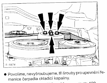

Jemar
Příspěvky: 1700
Bydliště: čáslavsko
Re: klinovy remen
Příspěvek od Jemar » 25.02.2009 22:45
Možná si se spletl, řemenice čerpadla je na klínovém řemenu, ale pro vymontování celého čerpadle je třeba sundat rozvodový řemen. Ale myslím, že tu někdo psal, že rozvoďák se sundavat nemusí. (nejsem si úplně jistý)
zewl
Příspěvky: 8644
Re: klinovy remen
Příspěvek od zewl » 25.02.2009 23:09
jj, na TDDi pri demontazi vodni pumpy nemusi jit rozvody dolu...
