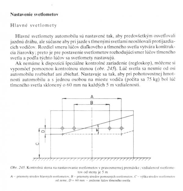

To jsi ale popsala jen polohu ovladani sklonu svetel.
Zaklad je zakladni nastaveni svetlometu, to se dela nejlepe v servisu a pomoci sroubku na svetlometu. Zhruba si to zkontroluj podle obrazku pri nesklopenych svetlech ovladacem v kabine. :wink:
(48.04 KiB) Staženo 274 x

To by sice bylo fajn, ale myslím, že je opravdu oslňují světla nepříjemným způsobem, jelikož už jsem si za to vyfasovala nevrlé poblikávání výstražných a nejedno ťukání na hlavu. Věřím, že je to nepříjemné. Jenže nevím, co s tím.
to Pelen: takže rozumím tomu dobře, že mi říkáš, že se musí poštelovat přímo světlomety což mi udělají jen v servisu a já si mám jen zkontrolovat, než se tam vydám, jestli jsou moje světla seřízená blbě pomocí toho nákresu (který zatím vůbec nechápu) oproti zdi.
FoFo II. 5D HB, Collection, zelená sublime
1,6 Duratec 74 kW/100 k
pelen
Příspěvky: 9259
Příspěvek od pelen » 25.12.2007 18:22
Presne tak, kontrola proti zdi.
