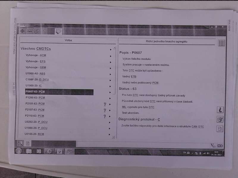

prib@centrum.sk
Příspěvky: 16
Registrován: 09.06.2013 11:17
Bydliště: Bratislava
Re: Kolísání otáček a zhasnutí motoru
Příspěvek od prib@centrum.sk » 23.10.2013 12:18
prib@centrum.sk píše:Ahojte, mám tiež problém s kolísaním otáčok po štarte. Idem skúsiť vyčistiť škrtiacu klapku. Chcem len vedieť či je normálne ak mechanizmus klapky hučí pri vypnutom motore a s kľúčom v II polohe.
Ford focus II 2.0l 107kW - elektronická škrtiaca klapka.
Snažil som sa to nájsť na fóre, ale zatiaľ som neuspel.
Vďaka za postrehy.
Ahojte, odpoviem na svoj príspevok. Mechanizmus klapky pravdepodobne má hučať, ale neviem to na 100%. Skúšal som dať vyčistiť škrtiacu klapku, povedali mi, že ju nie je treba čistiť, nie je zanesená. Bol som s tým vo Forde na diagnostike, vyhodilo im tri chyby s klapkou. Tak mi tam nahrali novu kalibráciu PCM. A povedali, že ak to nepomôže treba skúsiť vymeniť klapku. Potom ešte asi 2-3dni trvalo kým sa nakalibrovala počas jazdy. A teraz to vyzerá, že je to v poriadku. Ešte sem tam zakolíšu otáčky pri studenom motore, ale je to podstatne lepšie.
Otázniky sú chyby s klapkou.

prib@centrum.sk
Příspěvky: 16
Příspěvek od prib@centrum.sk » 12.12.2013 20:40
U mňa nič nové. Už som to potom neriešil. Otáčky sa zlepšili od vtedy čo som bol vo forde. Ale stále to nie je ok. Rátam, že v buducnosti budem musieť vymeniť klapku. Ja som ju mal úplne čistú (najazdených 130kkm). Že vraj má samočistiacu funkciu (neviem).
Ked mi nahrali do klapky nove kalibrácie, tak sa to dosť zlepšilo. Môžeš to skúsiť, ale nič ti to nezaručí.
Na akej diagnostike si to pozeral? Lebo mne doma na diagnostike tiež neukazovalo žiadnu chybu. Až na originalnej vo forde mi ukázalo chybu s klapkou.
Ford Focus kombi 2.0l 107kW / LPG - 2009
siky001
Příspěvky: 5
Registrován: 29.10.2013 19:11
Příspěvek od siky001 » 14.12.2013 18:52
Na diagnostice jsem byl přímo ve Fordu, tam mi akorát přehráli komplet software řídící jednotky a to bylo vše.. Do klapky jde nějak nahrát nová kalibrace?
