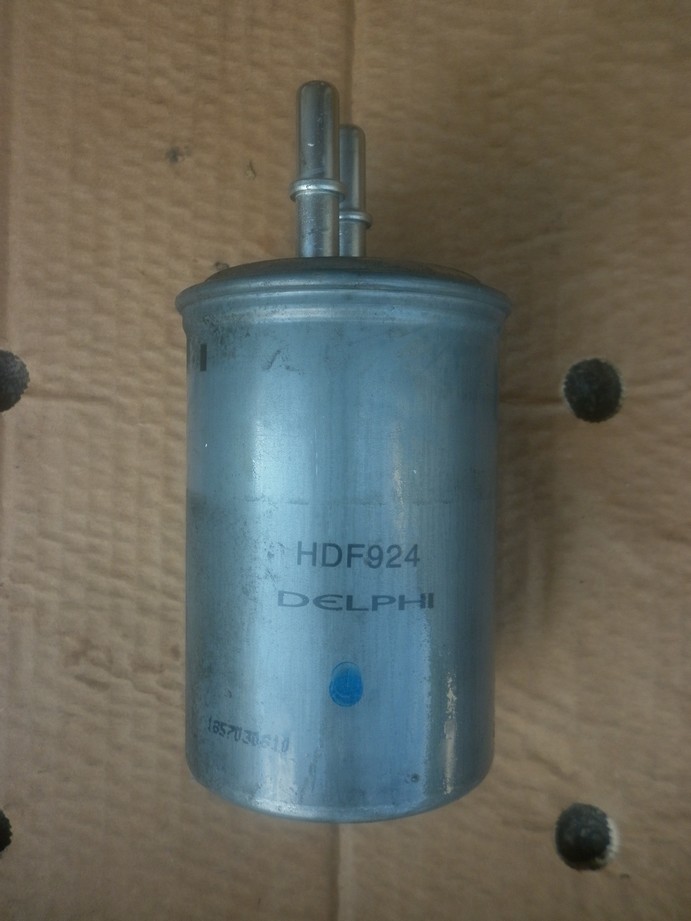

Je to originál DELPHI HDF924 podle typu na tělese filtru, cena 537 Kč po slevě. Krabice originál DELPHI, na krabici nápis MADE IN UNITED KIGDOM. Typ HDF924E to má uveden na tělese filtru.

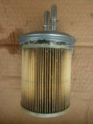

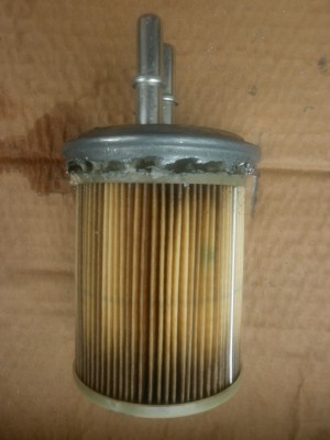

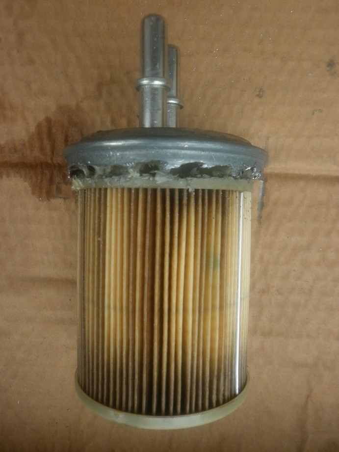

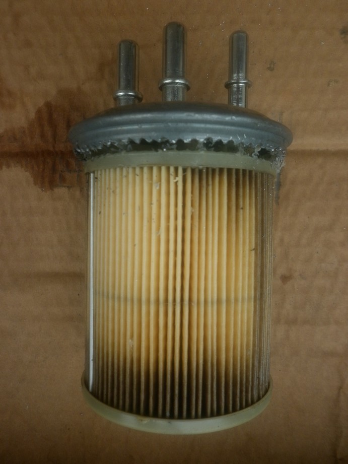

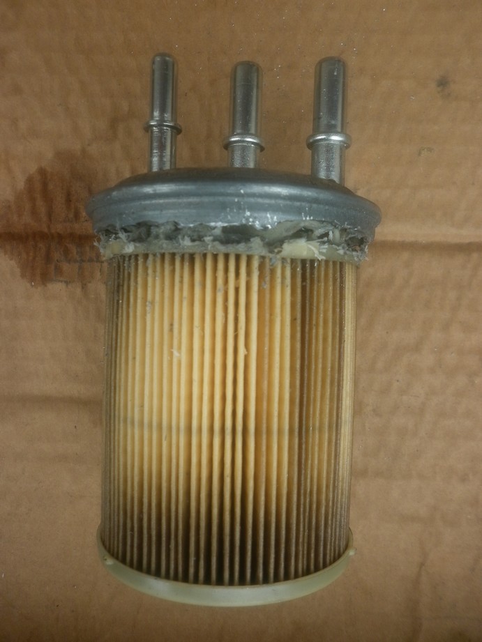

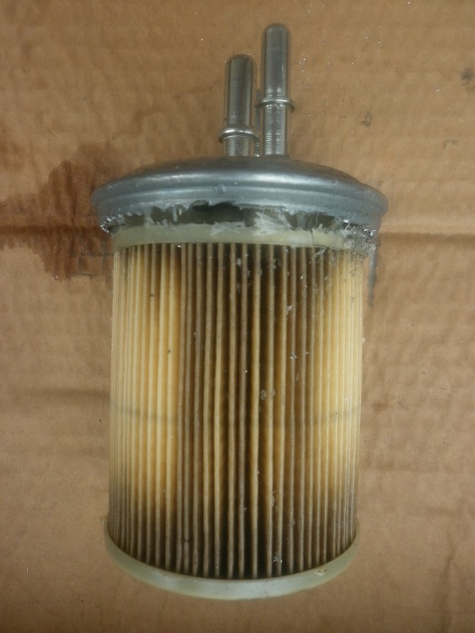

Palivový filtr DELPHI HDF924 po 25.000 km
Příspěvek od EL » 24.06.2014 19:34
Přikládám foto filtru DELPHI HDF924 /4 pohledy/ po 25.000 km, nafta čerpána pouze u Benziny a Shellu, přidáváno aditivum VIF. Filtr je častěčně neprůchozí, při prudké akceleraci na trojku Focus při 1800 ot/min cca na 1 vteřinu přestal tahat. Po výměne filtru je zátah zase O.K., tankuji pouze naftu Optimal DIESEL bez biosložky + aditivum VIF.
Doporučuji výměnu originál palivového filtru DELPHI HDF924 po 15000 km - 20000 km.
