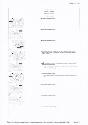

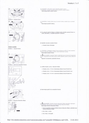

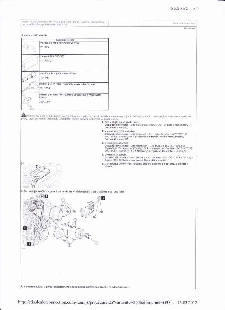

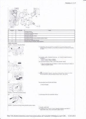

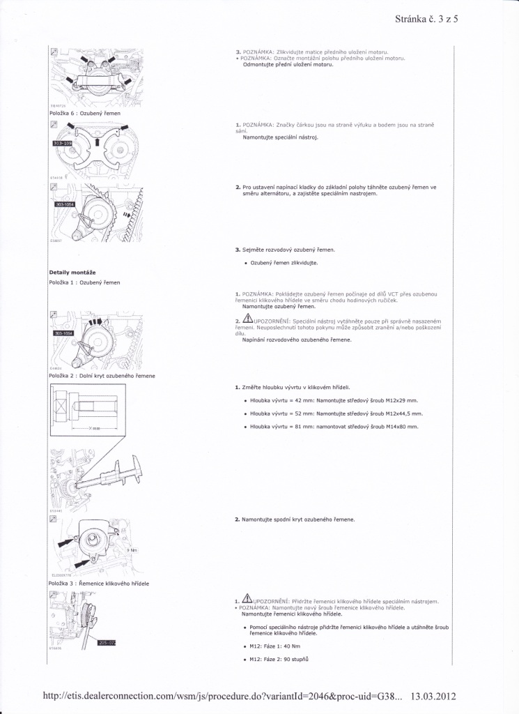

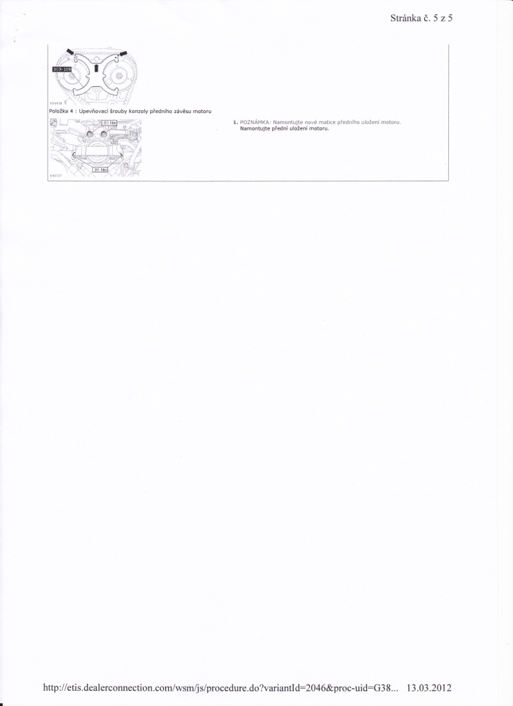

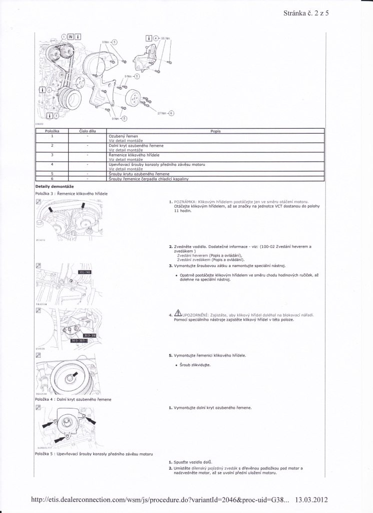

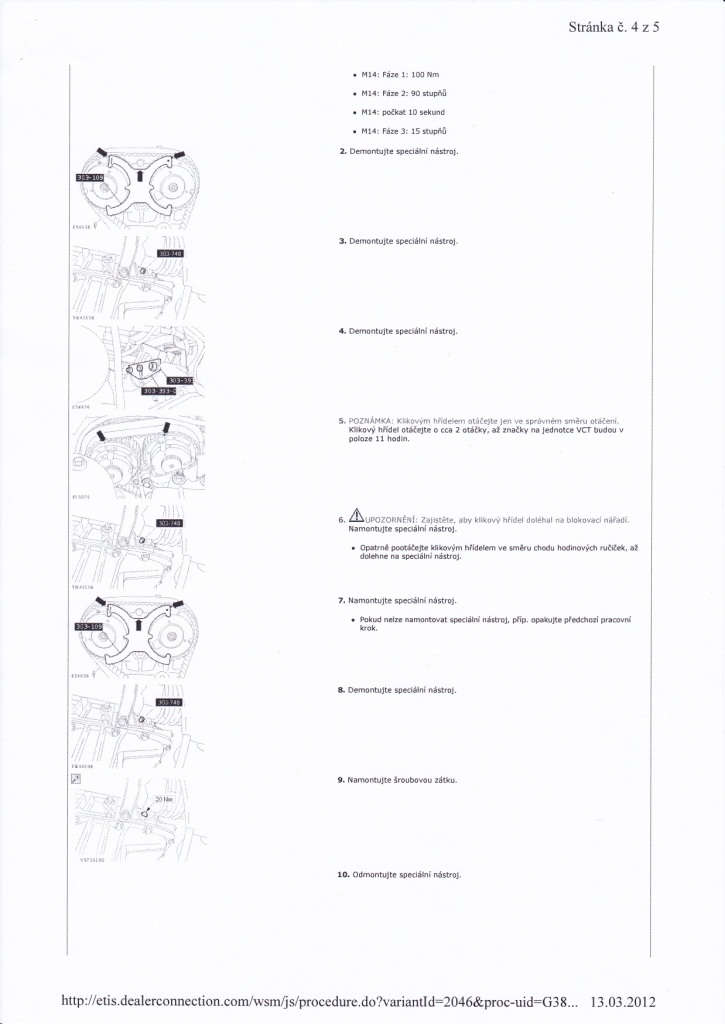

Jinak tady dávám návod jak měnit rozvody u VCT. Nepočítám s tím, že to budete dělat doma v garáži ale jen pro info. Třeba bude zase někdo chytřejší
1.6 Ti-VCT 85kw, 2005, Titanium, https://www.ford-focus.cz/forum/viewtopi ... 95&t=30866

Tak neudělaj takovou chybu jako já, že jsem si nechal vyměnit pouze rozvody ( napínací kladku a řemen ) a po 3 měsících jsem šel měnit i VCT
Vím že když to uděláš všechno najednou tak to bude palba ale budeš mít na dalších 130 tkm klid. ( výměna VCT, vodní pumpa, rozvody - počítej tak 12-13 000 i s prací v autorizovaném servisu, samozřejmě origo díly)
