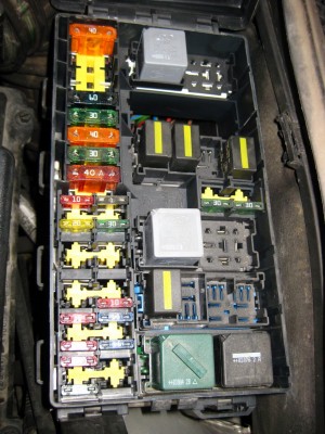

Dale jsem se tu jeste docetl, ze je mozna chyba, ze mi tam chybi rele na pozici R7, coz pry take muze byt problem. Auto jsem koupil v rakousku pres BCA aukci, ale jezdilo v Madridu, tak treba si tam s tim nejakej opalenej smoula hral a vyndal to.
Prilozil jsem fotku, tak jestli mi nedko muze poradit....
Diky.....
Diky.....

xmarm
- Příspěvky: 10
- Registrován: 19.11.2008 19:35
Re: Špatné starty 1,8 TDCi
Tak dle tohoto schematu mi tam to rele chybi....
http://forum.ford-focus.cz/viewtopic.php?f=5&t=84
Tak to zitra rano zkusim s nim a dam zpravu....

Takze dnes to bylo o hoodne lepsi. Venku na nule, sice to nebylo koser ten start, ale speje to k lepsimu... Vcera vecer jsem vyndal baterku, ma 12.6V, rano jsem ji ta dal naz5 a ejhle zaklepaly se mi rafiky. Takze ta baterka asi fakt bude v kelu. Jinak jsem ocistil vsechny kontakty a to rele jsme tam prendal z klimosky, jak jsem jiz anoncoval vyse. V pondeli jedu pro novou, bratr dela u auto stangl, takze 74Ah Varta blue me vyjde na 1600 kaceru, takze ji tam fiknu a uvidim...
