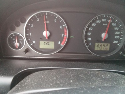

Schválně ještě jednou budu sledovat otáčky při dálniční rychlosti a pokud někdo pojede se mnou tak bude fotit

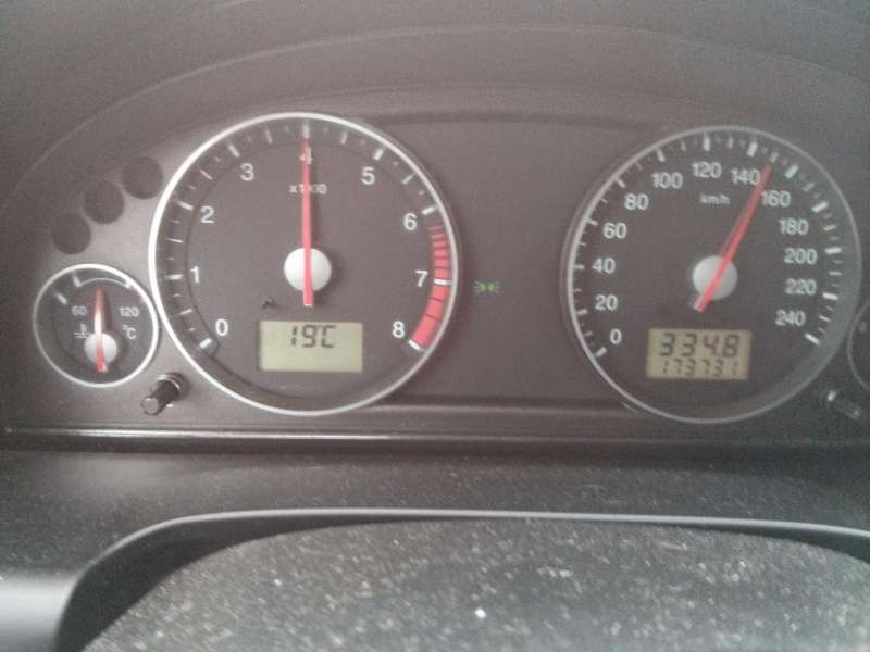

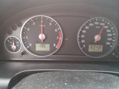

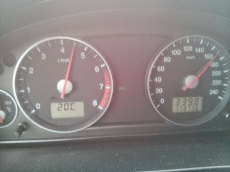

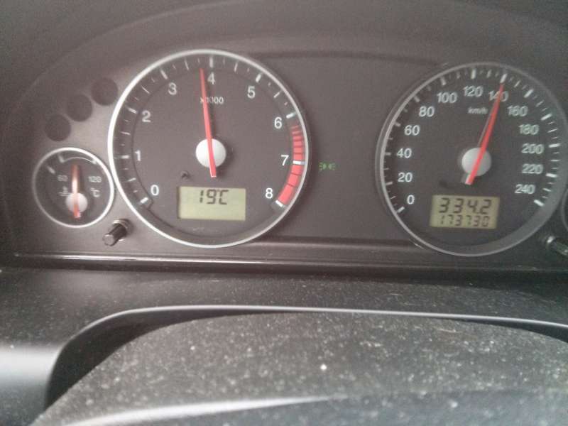

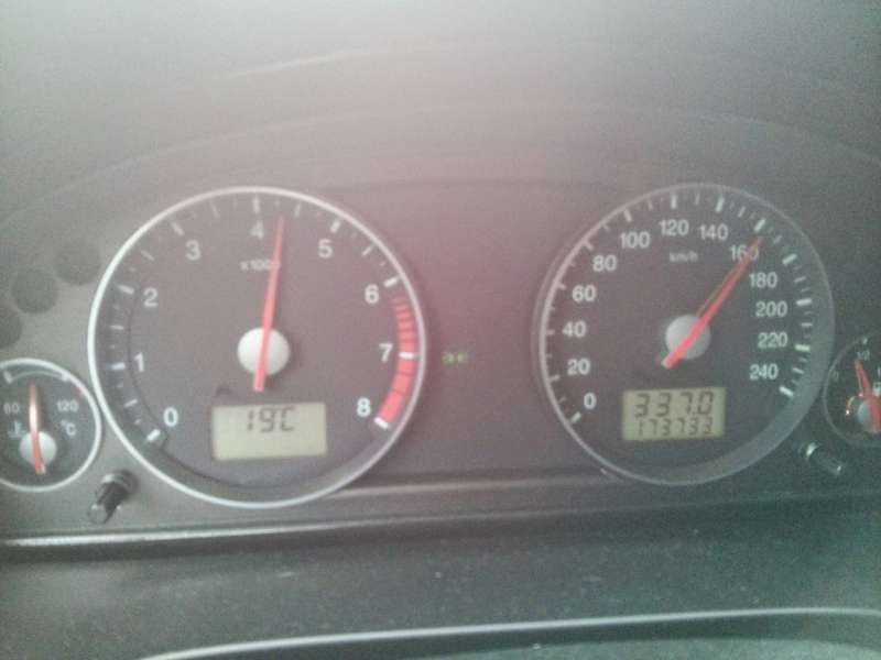

Re: Převodovka z 1,8SCi do 2,0i 107kW Zkušenosti???
Vím že jsem to tu někde viděl, jenom nevím kde, tak jsme nafotili můj 5q
omlouvám se za kvalitu ale jako ilustrace to snad stačí
