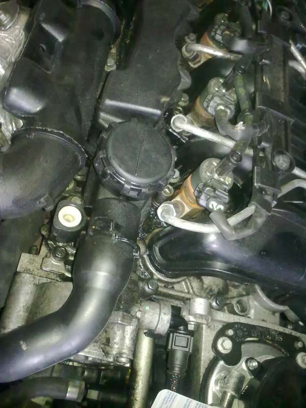

Zatecene pri tryske

Re: Zatecene pri tryske
Ted tam olej i já:( co je treba teda utahovat? Viko ventilů nebo vstriky? Mel jsem to nedávno na opravě podfukujiciho vstriku. Možná se to zas vyklepalo?
Je to teda olej-kapnul jsem na papír. Muze se tam dostávat jen od plast. krytu ventilů nebo i kvuli netěsnosti vstriku,tj. olej proniká od mazání ventilu kolem tělesa vstriku ?
Jinak to nebubla mýdlovou vodu a utahnuti plast. víka nepomohlo.ze sání to snad neteče, na toto nevěřím;)
Tak zrejme u me pomohlo az utahnuti imbusovych sroubu u vstriku. Ale abych pravdu rekl, tak nevim, jak je to tam vsechno dohromady sestavene - kde jsou podlozky, co k cemu presne se pritahuje atp... Navic nemam v ruce momentovy klic, tak se uvidi:)
Matice na vstřiky mají být utažený jen s citem. Mám pocit kolem 10Nm. Aby si tam měl takovýhle oleje, musel by sít úplně KO simerink(y) u vstřiků. Nebo jsou simerinky blbě nandaný, když ti manipulovali s tryskama.
Spíš bych to tipoval na to ventilový víko. Mě se taky olej pořád objevoval. Utahování nepomáhalo, podmazání taky ne, až nový těsnění všechno vyřešilo.

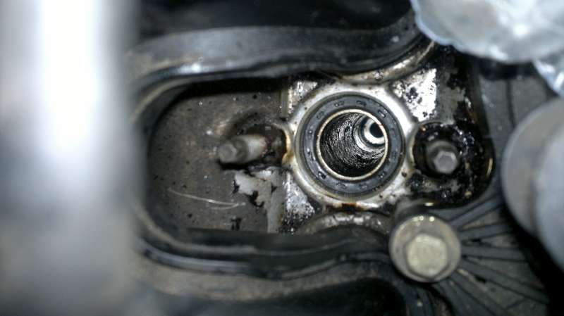

Tak jsem to nasel 4kN + 75 stupnu. Asi to nenecham nahode a necham to utahnout v neznackovem ford servisu. Tipuji totiz, ze jsem to utahl vic nez 4 + 75 st.
simerink je plast krouzek v miste jak vstupuje vstrik do hlavy? dik.
simerink je taková guma v té díře spíš po obvodu. tady na foto to jde vidět. Ten plastový kroužek co je původně bílý je nějaký vymezovač či co.

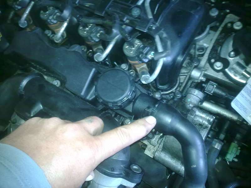

taky tam mam olej ale rozpojil jsem tu hadici jak na foto ukazuji prstem a vni mam po stenach hadice olej kdyz jsem tam strcil prst tak jsem se zaspinil neze by tam vylozene stal olej tak si rikam nemuze to vitikat odtud?
To tezko. Olej tam sice je ale jen co se tam vysrazi z mlhoviny. Je to odvod pretlakoveho vzduchu z motoru.
