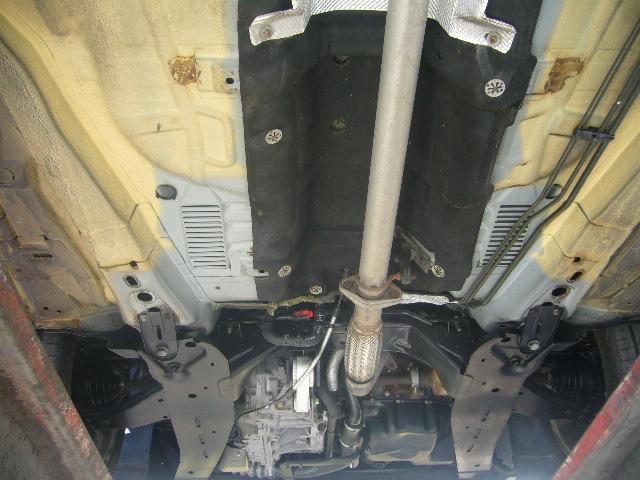

Protože mě ten šmejd podpálil auto a tím u mě skončila veškerá důvěra v DPF. Přijedu dom zaparkuju auto a koukám z pod auta se valí dým lehnu na zem a tam plamen chytla tlumící hmota nad DPF asi se uvolnila a padla na DPF tak hned na dvůr pro hadici a hasit ale ouvej vona je zima hadice sklizená a kohout zaizolovám takže další nápad hasiči ale než sem zatelefonoval tak mě napadl postřikovač naplnit v koupelně natlakovat a hasit moc to nešlo ale povedlo se následně rukavice a izolaci sem otrhal. Teď jezdím bez izolace veškeré teplo de ihned na tunel takže to asi taky není dobrý. Před měsícem sem byl s autem v Litoměřicích co kdyby to chytlo tam asi hasiči a pak vlakem dom?Štestí že to hytlo taky tak brzo co kdyby se to rozhořelo až bych byl doma u tel. auto v plamenech a barák taky.
Izolaci už mám ale v garáži a DPF de do hajzlu už v to nemám důvěru a abych po příjezdu chodil kontrolovat auto jestli něco nechytlo v tunelu to už mě nebaví DPF ven misto toho jen trubka nová izolace a mám klid na duši.

A ze mas auto ve spatnem technickem stavu (hone najeto) a pada ti tlumici hmota na DPF to neni problem filtru. Mimochodem nad filtrem ma byt hlinikovy plech proti pozaru ne horlava tlumici hmota.

Tak sem to koupil a plech tam nebyl.Nicco píše:Mimochodem nad filtrem ma byt hlinikovy plech proti pozaru ne horlava tlumici hmota.

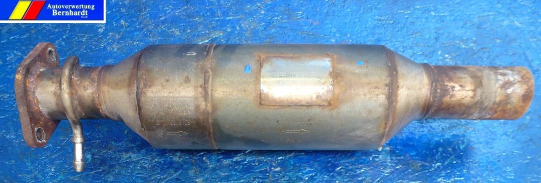

Tenhle tam mám já A spotřebu nezvyšuje a jezdím jen krátké trasy 10 km do práce a na nákup do Jihlavy občas t.j. 25km výtah článku:Nicco píše:Na toto tema u jsem napsal hodne v jine sekci, tak jenom v skratce.
Primy vstrik nafty ma mensi pevne castice nez neprimy, tak neporovnavejte s Avii, taky zalezi na vstrikovacim tlaku a velikosti vstrikovacich trysek. Proto maji mit moderni diesely DPF a starsi ne.
S teorii ze vsechno skodi, tak nevadi ani kuchani, bez nekam.
Filtr pevných částic s otevřeným neřízeným systémem
Jedná se o minimálně rozšířený druh, v podstatě i nejméně účinný a hodící se spíše jako dodatečně montovaný retro-fit, s jehož pomocí se majitelé starších vozů mohli v některých zemích dočkat například daňových výhod. Tento typ filtru byl již z výroby použit u Subaru Legacy 2.0 D, ročníku 2008/2009.
S trochou nadsázky jde o řešení typu „Vlk se nažral a koza zůstala celá“. I zcela „prázdný“ otevřený filtr zachytí jen část výfukem letících pevných částic, průběh regenerace (de facto žádná neprobíhá) u něj nelze nijak řídit.
Nedosáhne-li tento filtr při svém zaplnění dlouhotrvající jízdou s motorem v určité zátěži samovolně teploty potřebné ke spontánnímu zapálení sazí (což je bez dodatečného vstřiku paliva hodně těžké), jednoduše se nezregeneruje nikdy a veškeré spaliny pak proudí „bypassem“ nefiltrovány ven.
VÝHODY:
absolutně „spolehlivý“
lze ho dodatečně aplikovat i na starší vozy
nehrozí poškozením motoru ani snížením výkonu při nasycení
neředí olej
nezvyšuje spotřebu
nepotřebuje žádné snímače
nevyžaduje žádné dodatečné náklady při provozu
NEVÝHODY:
nízká účinnost filtrace již v ideálních podmínkách (od 30 do 70%), při převažujících jízdách na kratší vzdálenosti dokonce nulová
výfuk od sazí (složitější prokazování horlivému policistovi nebo ouřadovi, že viditelná kouřivost je u tohoto druhu DPF opravdu normální)
fotky sou pučený z netu zítra dám svoje budu mít Forda na heveru

Ten plech by tam mel byt, na Mondeo nejsem expert, ale logicky, nad vyfukem nemuze byt koberec, tipuji ze plech upadl.Lázňator píše: fotky sou pučený z netu zítra dám svoje budu mít Forda na heveru
