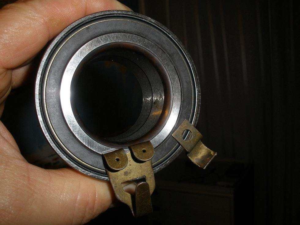

Zdravím, rozsypalo se mi zadni pravý ložisko a nevím jak má vypadat ten magnetický kroužek a jak tam má být usazený. Nemá někdo fotku nebo obrázek jak to tam má vypadat? moc děkuju

Ten magnetický kroužek je jakoby nalepený na takové plechové čepičce-objímce.Ta je tam jen nasazená.nepokoušej se strhnout ten proužek-zničíš ho.
Kupoval jsem ložisko SKF a součístí byla dvě segerky,matka a kroužek na ABS.
Jestli počkáš do zítra večera,tak Ti mohu nafotit jak to vypadá. :cooler:

Tady ti pošlu foto ,je to sice na předek Fofo ,ale ten magnetický kroužek je pěkně vidět,udrží v pohodě i věšáček .Na druhé straně toho ložiska je jako by gumový plast a to už nemagnetizuje :wink:

a najdou se blbci , jéé pardon mechanici , co to dokazou dat obracene

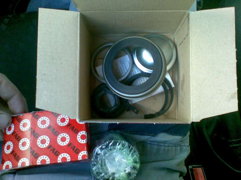

Zadni ložisko FAG PRO cena 1100,- :) je tam samozrejme lozisko matka, dve segrovky, ABS krouzek, vicko matice a jeste nejaky plechovy krouzek ale ten jsem nikam nedaval nebylo kam :wink:
