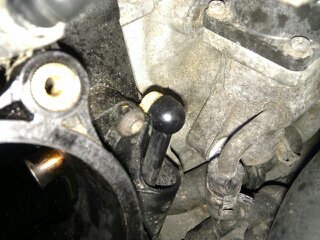

Tak jsem koupil WD40 vycistil jsem znovu ten ventil o trochu jse to zlepsilo,ale vcera jsem mastil asi hodinu po dálnici v tom příšerným hicu,a kdyz jsem někde přizastavil a vyřadil tak mi dvakrát vylítli otáčky přes 3000,pak se to zklidnil a kdyz jsem sjel z dalnice tak z ničeho nic to přestalo uplně pálit 1-2 valce,musím se kouknout co mi tam v servise prdli za svíčky,koukal jsem na kabely a ty jsou nejaký made by USA to asi nebude gutt,ještě jsem se chtel zeptat co je to za táhlo viz.obrázek je to hned za škrtící klapkou.

ovládání klapek v sání.

Příspěvek od Belmondo77 » 24.08.2011 20:24
koumess píše:ovládání klapek v sání.
díkes taky mě to mohlo napadnout :wallbash:
