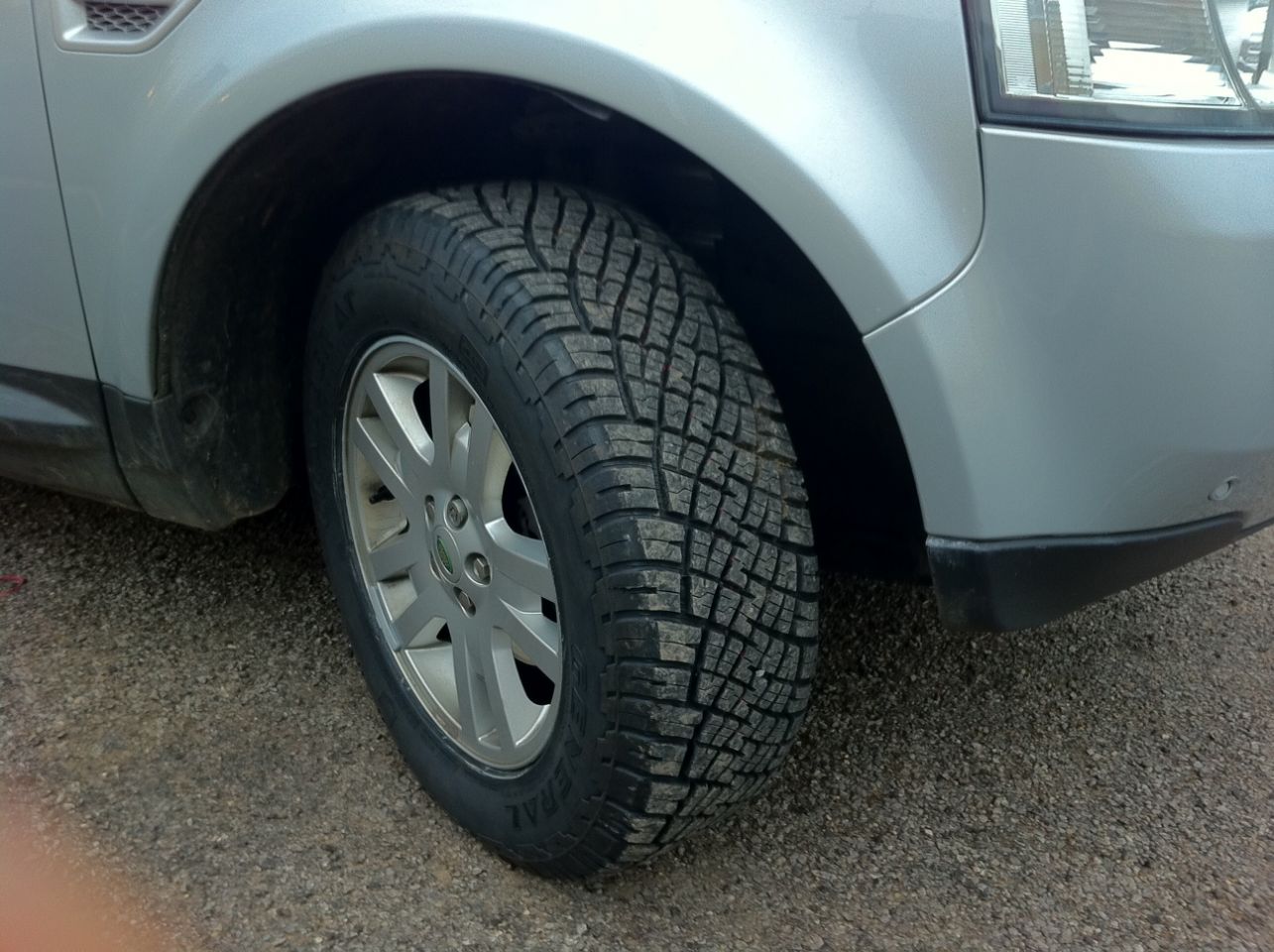

Na tuto zimu jsem se rozhodl pro celorocni pneu, budou to All Terrain S+M...
Mam ale jinou koncepci (permanentni 4x4, "snezny" mod a dalsi elektronicti pomocnici) a puvodni celorocni Goodyeary (seriove dodavane na aute) me i s 2mm vrorkem dostaly na horskou chatu v 20cm snehu.
[youtube]http://www.youtube.com/watch?v=SBqyF4Wq ... re=related[/youtube]
Grip maji dobry pri rozjezdu i brzdeni, v zatakach je treba davat vice bacha, ale porad je to dobre. Samozrejme se zimnima se to nemuze srovnavat - mekkost, silika a lamely jsou nenahraditelne :!: . Kazdopadne pro me vyuziti a styl jizdy to staci.
Naopak na auto s jednou hnanou napravou bych si je netroufnul dat :nnou:...
