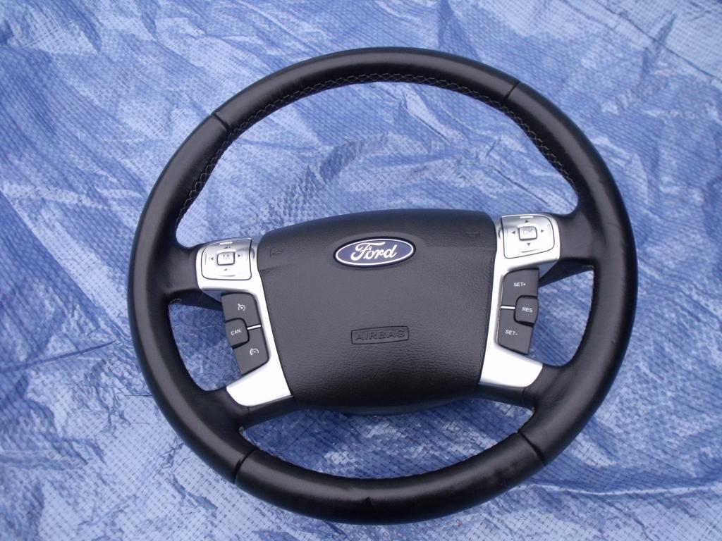

Mám tyto tlačítka ...volant byl myslím z smaxe, protože měl jinak uchycení airbagu, ale monžá po fl je to taky jinak
ilustrativní foto tlačítek

povol si jeste limiter

dost pochybujem ze to tak pojde, v 2009 v konfiguracii BCM nebola o "adjustable speed limiter" ani zmienka , jedine zeby sa niekto z vas hecol a vo fw zmenil hodnoty odporov
alebo v prilohe je popis ako upravit poFl tlacidla na preFL
cc.rar
(206.58 KiB) Staženo 465 x

děkuji za pomoc, pokud není problém tlačítka rozebrat a dostat se k DPS, tak v mém případě není problém si to přepájet...jen mi překvapuje, že se to upravuje na pravé straně kde jsou tlačítka SET +/- a RES...ale pokud to jde nějak FW očůrat, tak to by bylo asi elegantnější...ale já tohle nedám :lol:

tak jsem přepájel odpory po vzoru ica, ale funkční je to tak na 80%, je to tím, že jsem nesehnal úplně adekvátní smd odpory...tak jsem to vrátil zase zpět do původního stavu a budu shánět tlačítka pro model před FL, aby to bylo 100% na což si potrpím :mrgreen: .
