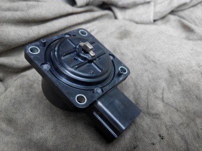

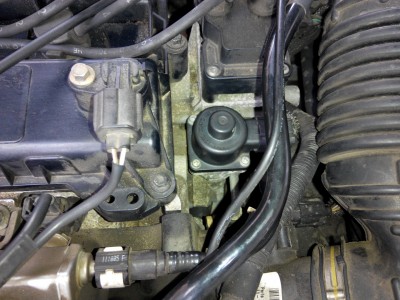

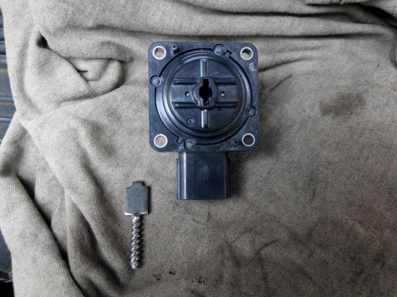

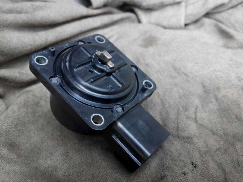

EGR jsem vyřadil tím, že jsem vyndal ten kovovej bazmek, co tlačil na píst EGR ventilu.. Teď po těch asi 200Km se kontrolka motoru rozsvítila, takže jsem EGR ventil dal do původního stavu, raději teda prostříkal WD40 konektor a očekávám, jestli kontrolka nezhasne sama, nebo až mi přijde diagnostika, tak to napíchu a uvidím, co vyleze...
Jinak raději jsem si objednal nový těsnění mezi ten ventil a blok motoru, kdyby náhodou došlo na to, že bych to celý rozebíral a čistil, jako že na to asi dojde..:-) Na Ebay jsem ho našel za stovku i s poštovným, tak jsem si objednal rovnou dvě...

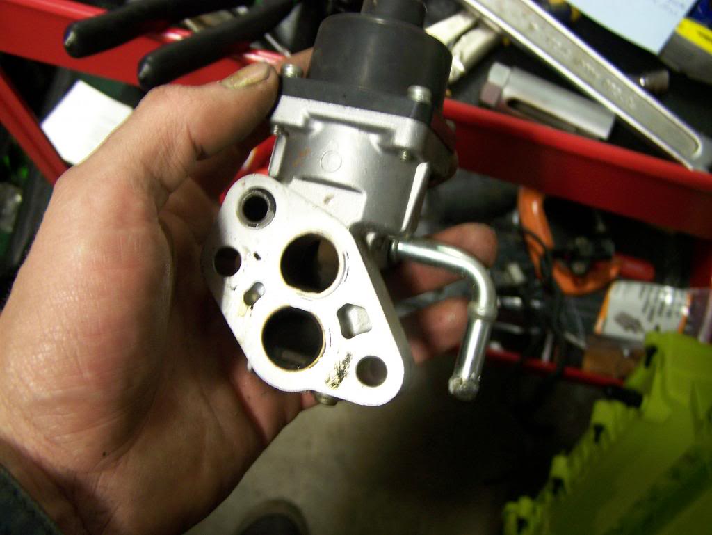

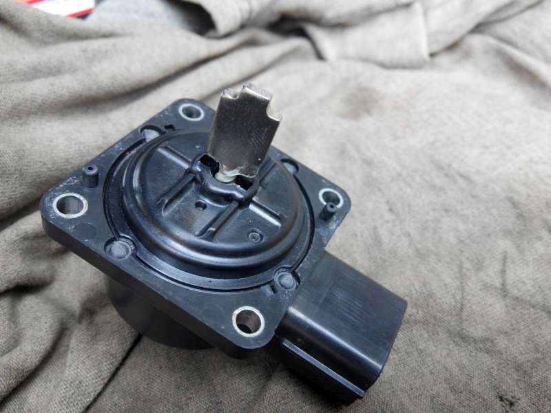

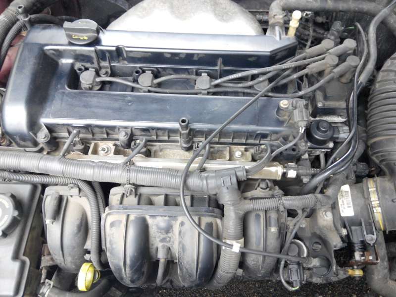

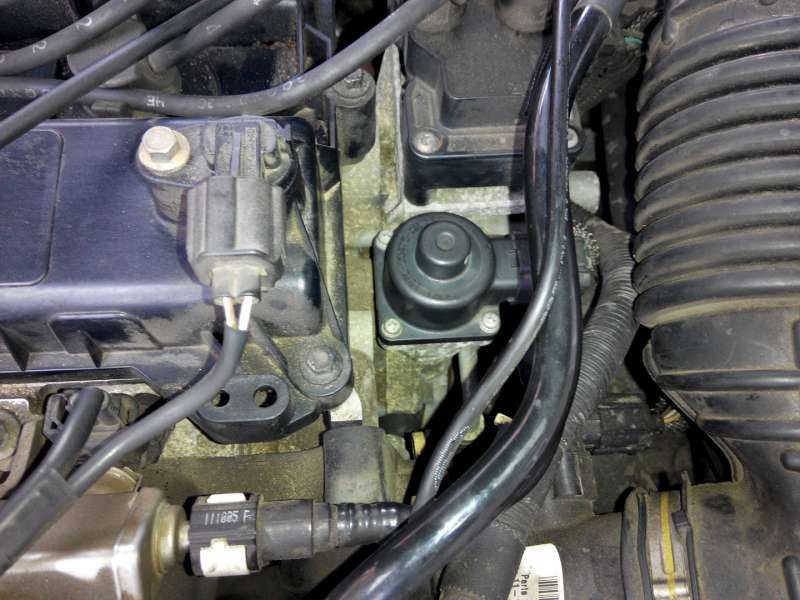

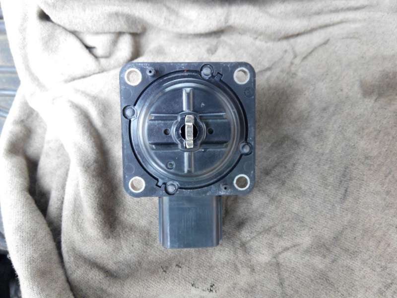

V příloze máš fotografie mého motorovýho prostoru, detail na EGR ventil a pak zvlášť ten bazmek kovovej, než jsem ho zase vrátil na své místo..:-)

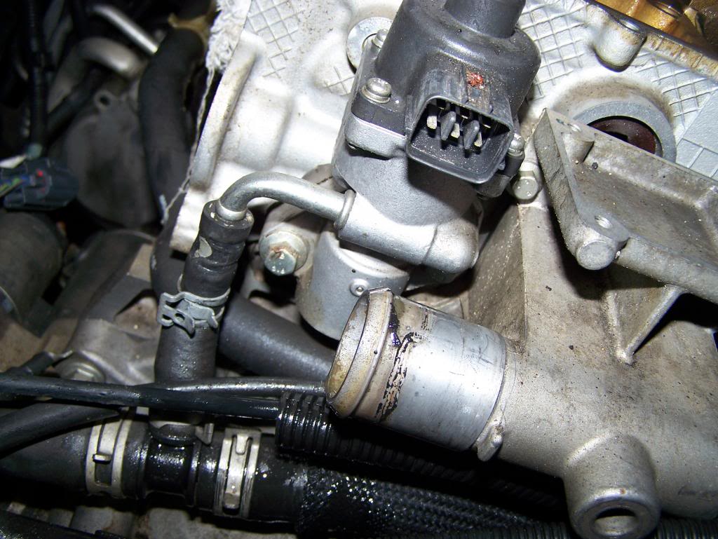

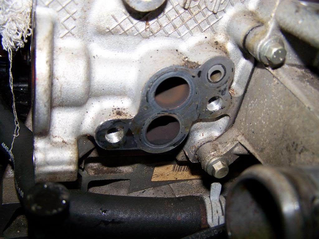

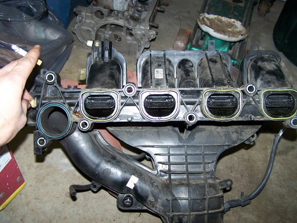

A s tím tvým návodem vyčistit tu hadičku co vede z EGR ventilu zpět do sání, tak u klasiky Duratecu je to asi jinak, než u SCI, našel jsem na netu fotky klasického Duratec motoru, mám to stejně.. V bloku motoru jsou dva otvory... Spodní je přívod spalin DO EGR ventilu a horní otvor je na přívod spalin Z EGR ventilu, tento otvor vede blokem motoru až přímo k parohám sání, kde zaúsťuje kovovou trubkou přímo do sání hned vedle vířívých klapek (sdružuje se to v jeden prostor dole u sání...) Ten malý otvor úplně nahoře, je pro napojení chladícího okruhu, který protéká skrz EGR ventilem...
Detailní pohled na sání Duratecu 1.8 / 2.0, kulatý otvor je pro přívod spalin z EGR ventilu. (ilustrační foto)
Detail na pohled na sundaný EGR ventil u Duratecu 1.8 / 2.0 (ilustrační foto)
Otvory v Bloku motoru po sundání EGR ventilu, spodní přívod spalin do EGR, horní výusť spalin z EGR do sání motoru, malý otvor úplně nahoře je pro napojení chladícího okruhu, který protéká skrz EGR ventilem... (ilustrační foto)

Smontovaná hlava EGR ventilu
Kovový bazmek před vrácením na své místo
Detail na EGR ventil a kovový bazmek tlačící na píst EGR ventilu
EGR ventil
EGR ventil
Můj motorový prostor
