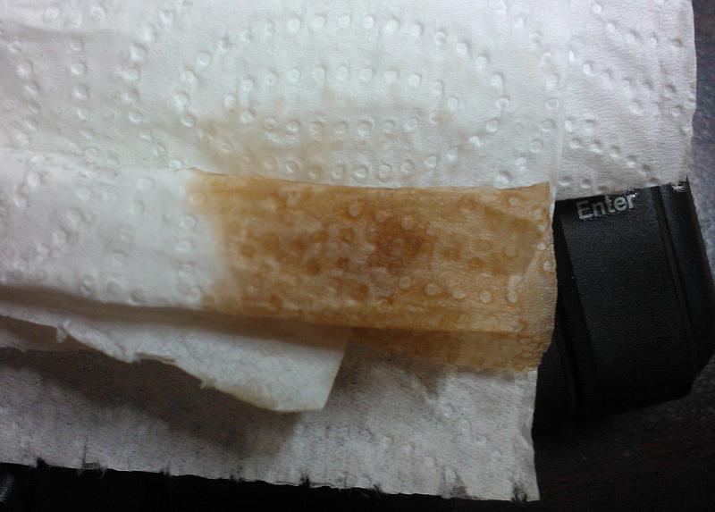

HonzaFF
Příspěvky: 135
Registrován: 16.06.2011 13:44
Re: servo
Příspěvek od HonzaFF » 19.08.2014 21:40
Mám tam zelený olej, takže platí specifikace WSS-M2C204-A2 ?

Příspěvky: 19244
Re: servo
Příspěvek od foki » 20.08.2014 13:58
HonzaFF píše:Mám tam zelený olej, takže platí specifikace WSS-M2C204-A2 ?
zeleny je pro Mk2 , pro Mk1 je cerveny do automatických prevodovek .
HonzaFF
Příspěvky: 135
Re: servo
Příspěvek od HonzaFF » 20.08.2014 21:12
Omlouvám se za matení pojmů, ta záhadná tekutina má tuhle barvu, asi byla původně opravdu červená. Ale přes tu špinavou nádobku mi to opravdu připadalo do zelena.
