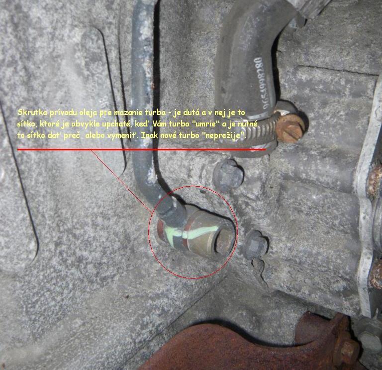

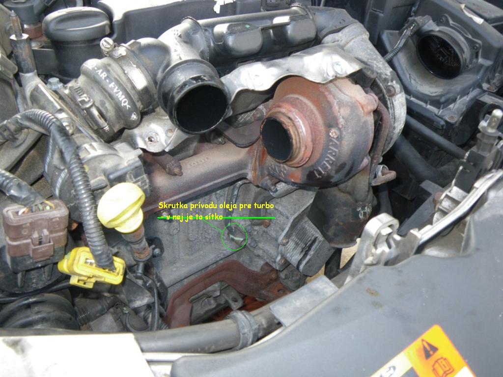

Marně tady všude hledám kde přesně je umístěné to sítko (ve šroubu) v olejové cestě. Rád bych ho aspoň zkontroloval, jedno turbo už mám vyměněné a radši bych to sítko vyndal... Poradíte někdo...? Diky!

neboj někde tu je.Jinak to sítko je v šroubu (imbusu).drží kovovou hadici co jde do turba.

Také bych potřeboval přiblížit, kde to sítko hledat. Nešlo by fotečku?

Už jsem nějaké fotky našel! :) Třeba to někomu dalšímu pomůže, tady to je.
Akorát to teda vypadá, že tam bude pěkně blbý přístup, když je tam ta bandaska DPF filtru... u mě teda už prázdná. :lol:

..velice názorné - SUPER.. díky. :lol:

Toto velmi nazorne ukazuje, ze nielen inzinieri od VW su sibnuti a umiestnia katalyzator hned pred hlavny mazaci kanal motora HTP :bebng: Umiestnenie katalyzatora + DPF na Forde je ale este vacsia somarina hraniciaca s konstrukcnou vadou, hlavne ked si predstavim, ze v tom motore je iba 3.8 litra oleja. Len tak dalej, Ford / PSA :twisted:
