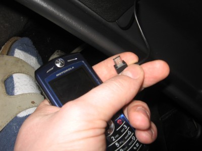

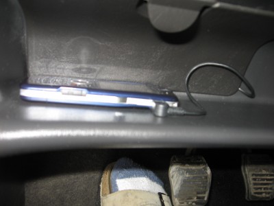

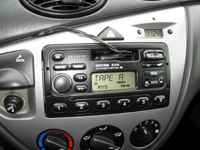

Myslím, že můj zlepšovák se nehodí do jiného vlákna, než tohohle. Je to jednoduché. Ke všemu potřebujete: Křížový šroubovák, kazetový adapter, pajku, kalafunu, Telefon s USB vstupem a sluchátka s mikrofónkem, shodné s koncovkou.
1.křižákem rozeberu adapter a odpájím stávající kábel s jackem
2.odstřihnu mikrofónky sluchátek a konce drátu připájím k adapteru podle barev
3.složím kazetu a vsunu do rádia
4.kábel protáhnu pod volantem až k pojistkové skříni a propojím s telefonem
Běhěm jízdy se mi automaticky příjme hovor a komunikuji jako s klasickým handsfréé.
Hlasitost si přidám na rádiu.
A teď to nejdůležitější: Telefon má 1GB kartu a plně nahradil můj mp3 přehrávač, co jsem měl na adapteru předtím. Poslouchám-li zrovna nějakou hudbu z telefonu a někdo mi zavolá, písnička se stopne a připojí se hovor. Po skončení hovoru začne telefon opět hrát.

Ó děkuji všem za ocenění
Vymyslel jsem to sám, vedl mě k tomu hlavně ten mp3 přehrávač, že si můžu i zatelefonovat mi došlo až později. Jinak v tom mém návodu ten USB konektor není podmínkou, může si tam každý napájet co chce, dle typu telefonu. Důležitý je hlavně ten mikrofonek, pro přenos zvuku.

Taky jsem nad tím uvažoval, bylo by to ještě lepší. Mě šlo hlavně o dostupnost. Když jsem měl před očima ten adapter, tak ho nešlo nerozkopat
