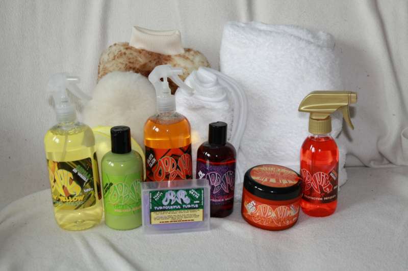

tak sem napisem to co som uz pisal inde:
1. to velke biele vzadu vpravo je susiaci uterak, len sa nim pozbieraju zvysky vody, ziadne utieranie, len sanie vody
2. v strede v pozadi je mensi biely uterak, to je lestiaci uteraz na vosk, robi sa nim finalny lesk.
3. nalavo vzadu je umyvacia rukavica z ovcieho runa ci ako sa to vola. Je to jednoducho na omak uplna parada
4. to biele zaoblene vlavo pred rukavicou je na umyvanie kolies alebo inych miest, kde sa umyvacia rukavica nedostane (dostal som to ako darcek)
5. tie zlte kolecka su tampony na nanasanie lesidla ci vosku (dostal som to ako darcek)
6. zlta flasticka je cistic a lestidlo na disky (dokaze to rozozrat spinu z brzd a fakt sa disky potom fasa lesknu)
7. zelena flaska je cistic ci lestic laku, je to vlastne velmi jemna brusna pasta ak sa to da tak nazvat, mala by zahladit tie najjemnejsie skrabance na karoserii, ale hlavne by mala strhnut zvysky predchadzajuceho vosku, to je hlavne pouzitie.
8 . hranata krabicka je clay alebo blato, je to ako plastelina. Ked sa auto umyje, tak by sa este malo pretiahnut tymto blatom. Len sa z toho kus utrhne a prechadza sa po karoserii. Blato by malo zachytit zazratu necistotu (to je asi najjednoduchsie vysvetlenie)
9. vysoka oranzova flaska je zvlhcovac pod clay alebo sa to nazyva lubrikant, aby sa clay hladko klzal po karoserii. Nastrekuje sa to na karoseriu na mieste, ktore sa prechadza clayom.
10. taka bordova flaska je sampon, koncentrat 800 : 1
11. to pomarancove nizke je specialny vosk na pomarancove auta, mal by sa nanasat rucne
12. detailer alebo lestic ak auto nevoskujem, este som to nepouzival
A tu je postup, ako som to robil.
